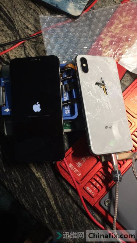

  收到客户的收到其他维修同行的一台苹果X,描述故障为放歌打电话免提,只要关于声音的东西,前置喇叭就像是被掐住了脖子的鸭子,叫的难听,严重影响使用,开始维修。
  先说说维修思路,所有声音前置喇叭都是沙哑的,那么和主音频是没有关系的,不用考虑,问题主要查前置喇叭功放。

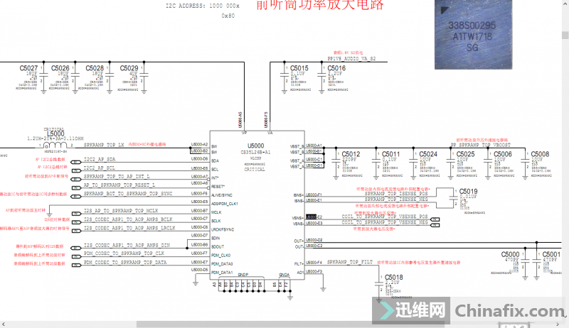

  从7代开始,苹果使用了双扬声器,前置听筒被换成了喇叭,多媒体播放效果更好,所以芯片也进行了大换血,顶部扬声器和底部扬声器分别使用了独立的功放芯片。到了X的时候,虽然主板布局别具一格,但是电路也是差不多的。

  X的顶部扬声器比底部扬声器的信号线路多了几路,因为顶部还承载了听筒的功能。
苹果X 前置喇叭声音沙哑检修思路图3
  这台机子问题的所有的声音都有问题,那么主音频可以排除掉,因为主音频有问题,底部扬声器也会跟着出问题。确定了大致范围,剩下的就是修了,先从7的料板上换了功放先,问题依旧,看来懒不了了,老老实实开始拿万用表对着顶部扬声器的功放工作条件一顿戳,测了测周边的工作条件,发现都没问题。

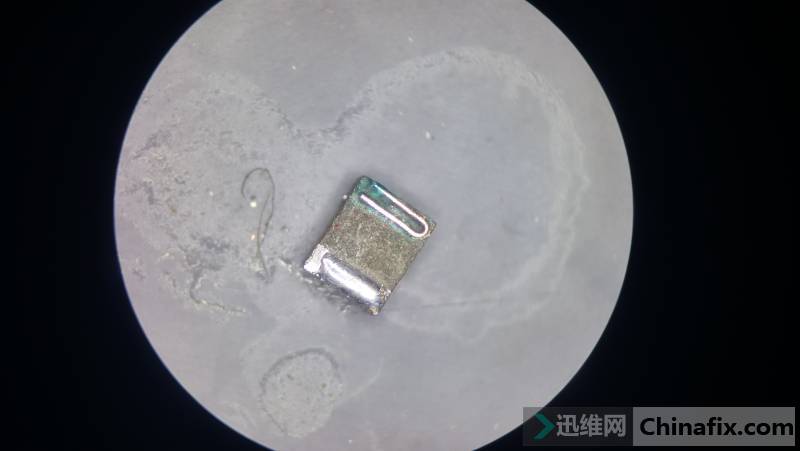

  然后开始想想思路,既然声音沙哑,那么应该是驱动力不足,驱动力不足那就是供电不行,供电就有一个电感没测,这个电感就是铃声放大的升压电感,因为X使用的双层主板,这个电感体积大幅度缩水,也特别薄,从外面很难看到引脚,不好测量,其实此时心里已经有谱了,百分之90都是这个电感虚焊引起声音沙哑的。
苹果X 前置喇叭声音沙哑检修思路图4
  风枪450干下来先,果然,脚都掉了。

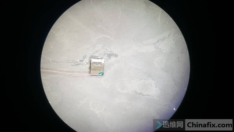

  忘了拍补线前的照片了,这个电感太薄,以前的苹果系列电感都不能用,所以只能修了。这种电感万用表的通断档就能测出来好坏,一测,好的,那就修脚吧,接了根线,补上绿油,绕圈。
苹果X 前置喇叭声音沙哑检修思路图6
  涂上绿油固化。

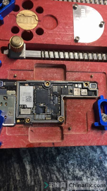

  然后装回主板开始测量。
  拿出在迅维买的神器,X的测试架,修X必须得测试架啊,要不然试机得把中层贴合了才能试,如果有问题的话又得拆,有了测试架,可以试机正常再贴合,方便维修。
苹果X 前置喇叭声音沙哑检修思路图7
苹果X 前置喇叭声音沙哑检修思路图8
苹果X 前置喇叭声音沙哑检修思路图9
  试机,前置扬声器沙哑的问题修复。
