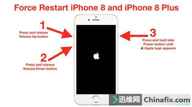

  iPhone X系列机型强制重新启动的方式(适用于iPhone 8、iPhone 8 Plus、iPhone X、iPhone XS、iPhone XR、iPhone XS MAX)
先按下音量调节+键,随后快速放开;再按下音量调节-键,随后快速放开最后按住侧边的电源键,直至看到苹果图标。

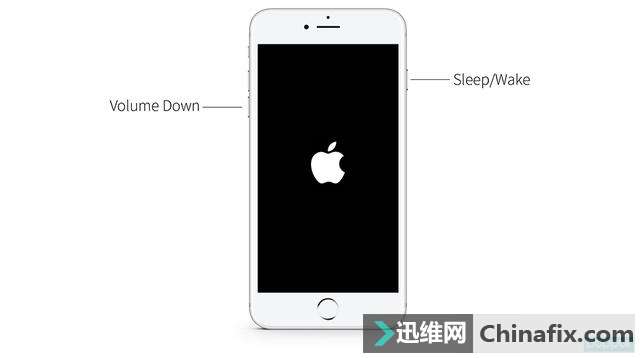

iPhone 7/7Plus强制重新启动方式
长按音量-键和电源键直到看到苹果图标。

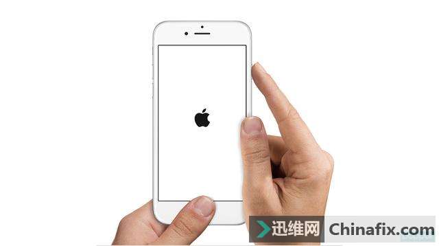

iPhone 7之前机型强制重新启动方式(适用于iPhone 6s、iPhone 6s Plus、iPhone 6及更早机型)
长按电源键+Home按键直至看到苹果图标。
