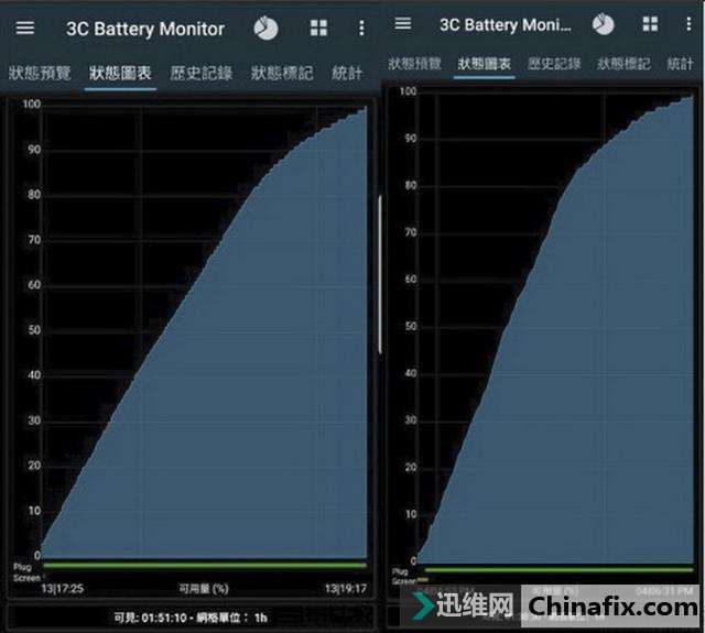

  让我们还是回到充电头的输出功率这个话题上来——22.5W、25W、甚至是40W的快充技术充电头,实际上的充电速度一定比18W更快么?乍看之下是这样的,但实际上却未必,这是因为充电头上所标识的输出功率,实际上根本不可能在整个充电过程中一直维持——它只是告诉你,这款充电头所能输出的最大的、“峰值功率”而已。
手机快充功率越高充电越快吗?  图4
  两款18W快充技术手机的充电曲线,可以看出来在80%之前,充电功率(斜率)基本上是一条直线!这个峰值功率在什么时候有用呢?按照以往的情况而言,在手机从低电量(比如5%)开始充电时,首先会在很长一段时间内维持快充技术的最大功率,尽可能快地将电池电量充至80%左右的容量。之后,为了保护电池,延长运用寿命,充电器会自动开始慢慢降低充电功率,直到最后以非常非常低的功率“慢充”至100%。这,就是俗称的涓流充电机制。它能有效降低电池充电时的发热、也能让电化学反应更完全,延长电池寿命。
  但是,对于当前的手机而言,为了能给用户更好的“快充技术”体验,厂商们往往会倾向于运用更大功率的快充技术充电头,但这样就带来了一个问题:更大功率的充电本身对于手机内部的充电芯片、对于电池而言都会造成更大的负担,会导致更严重的发热与老化——因此,常规的充电到80%之后再降低输出功率的做法、已然不太适用了!
