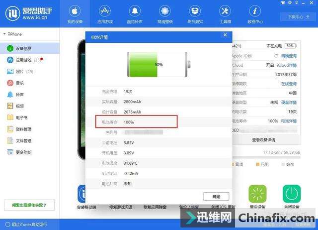

  1.电量不能一直用到1%:正常设备电量低至1%或者2%时才会关机。如果出现到20%、30%这样没有规律的忽然关机,按开机键出现无电量符号,充电开机之后提示电量还有百分之几十,这样的问题大多都是电池出现问题。
  2.通过爱思助手查看电池运用情况:将设备连接到电脑,打开爱思助手工具查看,如果电池性能(电池寿命)低于80%了,就可以考虑更换电池。
iPhone电池不耐用,不要直接换电池,还可能是这个原因 图2

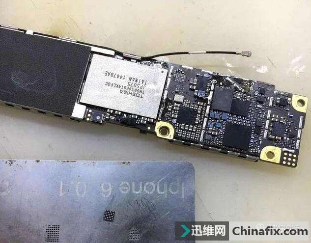

  如果没有出现以上情况,电池寿命大于80%,则有可能是主板漏电导致的设备电池不耐用。一个简单的判断方式为:主板漏电会出现线性的快速掉电,例如从100%慢慢往下掉99%、98%、97%……10%、9%、8%这样,不会跳着掉电。您可以将手机锁屏待机放置半小时,半小时后进行查看,如果掉电不超过3%-5%,则证明主板不漏电;如果主板漏掉,耗电量必定更大。
  当然,您也可以找专业的技术人员通过其他方式进行测验。对于普通的苹果用户来说,遇到电池不耐用的问题不要盲目去给手机换电池,找一家靠谱的售后服务商家,让相关人员先检测主板是否有漏电的情况,确保主板没有漏电,电池存在问题,再更换电池。您也可以让苹果官方售后帮您进行检测和处理。
iPhone电池不耐用,不要直接换电池,还可能是这个原因 图3
  另外,漏电的原因大多是由于长期运用车载充电导致,因为汽车在启动或者熄火停车时电压不稳定,瞬间的高压冲输可能回让手机过压电路破坏。建议非紧急情况下最好不要运用车载充电,不要在气温高的夏天将手机留在车内。
