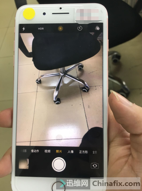

  客户描述手机摄像头打不开,黑屏,可以刷机,已更换过摄像头测试过。开机测试前置摄像头还是可以打开的,只有后置打开为黑屏。

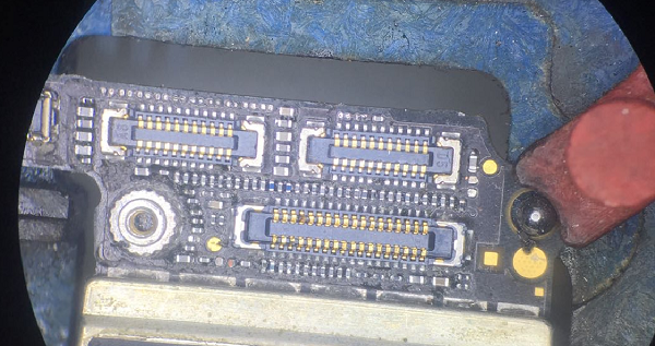

  客户描述已经更换过后置摄像头了,为了保险我们还是一下试一下,测试故障依旧,为主板问题。拆下主板发现动过WIFI芯片,应该是之前修过WIFI功能,这就明显是之前修WIFI导致的,肯定是吹芯片的时候温度没掌握好,导致的封胶电容电阻电感虚焊,上家已经把正面的封胶元件已经处理,确实掉了很多,该处理的也处理了,该短接的也短接了。

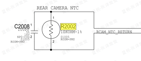

  经过细微观察发现R2002相机的负温度系数热敏电阻掉件,虽然这个电阻掉件不影响相机的打开但是我们还是要补上去 。

  补上去后,开始检查wifi芯片旁边的带胶元件,在除掉小元件的边胶后发现C2525、C2526这两个耦合电容松掉了。
iPhone7Plus手机后置摄像头打不开 图6
  这是一端通向CPU一端通向后置摄像头的,虚焊肯定会导致后置摄像头打开黑屏,补上后故障机修到这里,终于修好值得探讨。。
