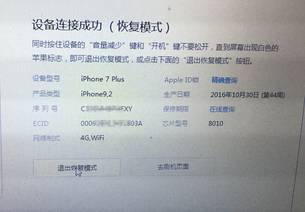

  【故障表现为】:刷机能过,但是进不了系统,手机无限恢复模式。
苹果iPhone7 Plus手机进不了系统检修思路 图1
  这是客户自己描述的故障信息,我拿到机器的时候机器就是数据线模式了(恢复模式)然后直接拿去刷机,发现刷机可以刷过但是一直是恢复模式进不了系统,爱思退出恢复模式也是一样马上还是会进入恢复模式。

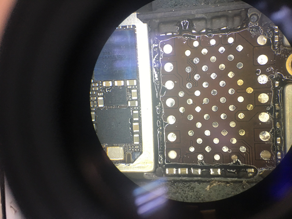

  无限恢复模式根据自己的判断和客户的描述机器运行卡的现象判断可能硬盘有问题,直接将硬盘取下。
苹果iPhone7 Plus手机进不了系统检修思路 图3
  取下硬盘将焊盘处理干净,直接重做一下硬盘再刷机看看。

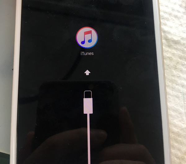

苹果iPhone7 Plus手机进不了系统检修思路 图4
  重值硬盘后刷机已经完成,顺利进入系统,维修结束。
  【总结】
  客户寄修收到其他维修同行的一台iPhone7 Plus,刷机能过但手机进不了系统,无限恢复模式。首先检测,刷机能过但一直恢复模式进不了系统,爱思退出恢复模式也是马上会进恢复模式。根据以往的维修经验和客户的描述,判断可能硬盘问题。将硬盘拆下重植,刷机顺利进入系统,维修结束。
