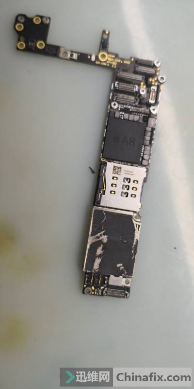

  1.首先用显微镜观察主板正反面 外观没发现异常痕迹。

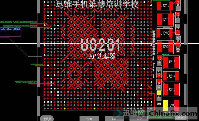

  2.开始测量CPU 各组供电,PP_CPU、PP_GPU、PP_VAR_SOC、PP0V95_FIXED_SOC、PP1V2_SDRAM等对地阻值。
  发现PP1V2_SDRAM阻值0,对地短路了,查点位图CPU旁边L1216电感有个0402 的滤波电容,撬C1290电容后阻值正常。
