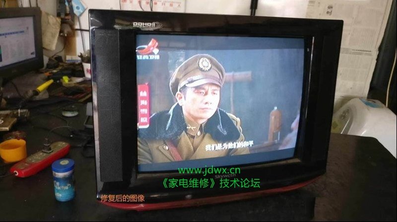

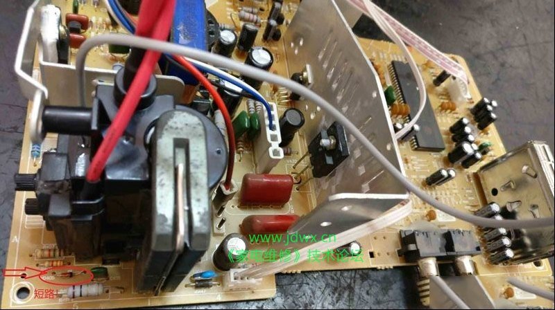

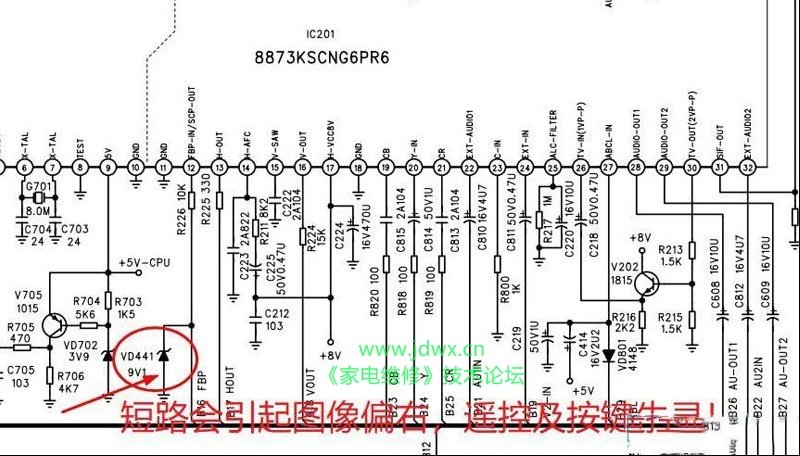

    去年收到同行送来的故障机壹台组装机电视,芯片是8873CSCNG6PR6,上电没反应,指示灯也没亮。拆盖检查,发现行管击穿短路,换之上电立即听到高压包“啪啪”响。又立即关机,换高压包。上电开机,好久都没见光栅出现,但灯丝亮了。把加速极调高时,见屏幕上出现白色的回扫线!调按键及遥控都没反应,接AV信号线,突然又出现图声了,但图像偏右,按按键及遥控还是失灵,换储存数据一样没改变故障。
         这时想到高压包打火,难道把芯片8873也打坏了?但看到图像偏右情况,还能开机,说明芯片不一定坏了。立即检查高压包周边的元件,这一查还真发现了那个VD405稳压管击穿短路了。换之再开机,图声立即出现,也正常了,按键及遥控也都起作用了。
