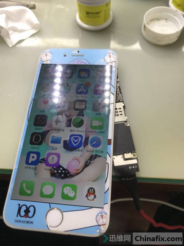

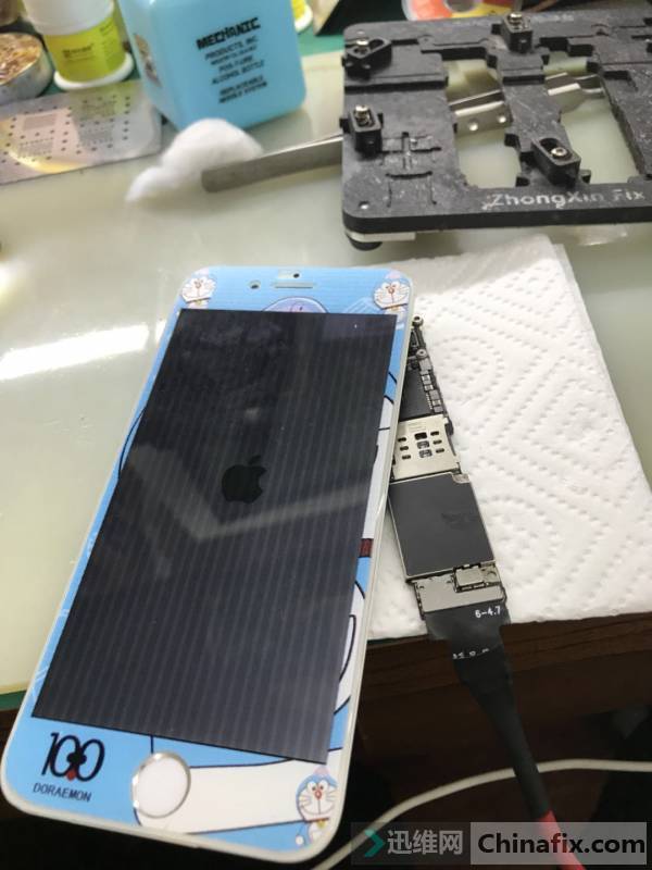

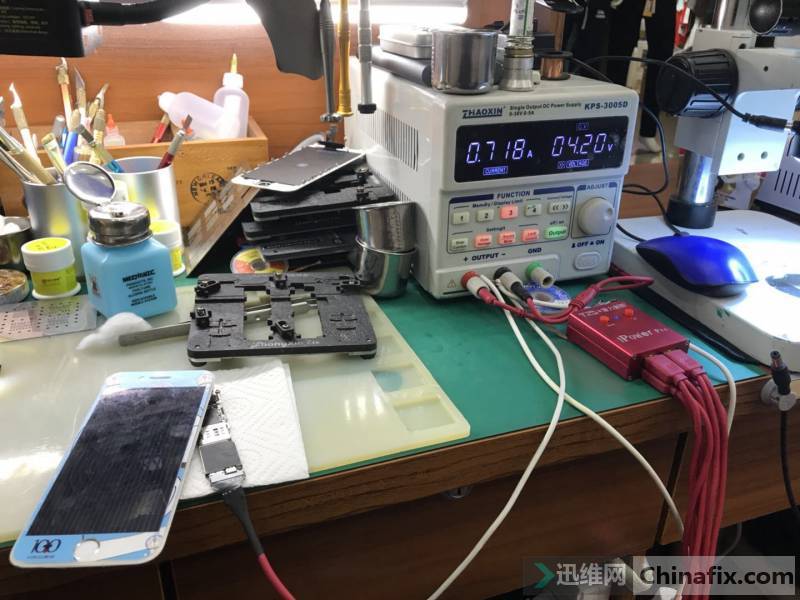

  接到客户的收到其他维修同行的一台苹果6,给机子测试,重摔,开机测试80电流直接跳到700,屏幕花屏,白苹果重启
苹果6卡白苹果花屏检修思路
苹果6卡白苹果花屏检修思路

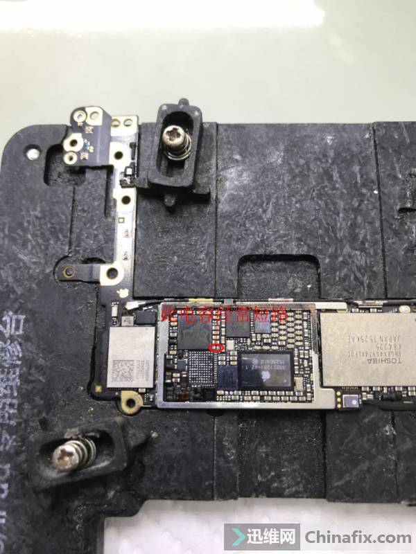

  首先想到触摸出问题了,测量到黑触摸供电5.7短路,先简后难,干掉大电容,无果
  更换黑触摸故障机修到这里,终于修好值得探讨。
苹果6卡白苹果花屏检修思路
  如果是电容干掉记得补上,谢谢大家观看!
