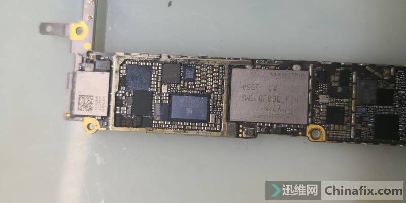

  收到客户的收到其他维修同行的一台iPhone 6手机,描述故障为触摸屏没有反应,现在我们就来检查一下。

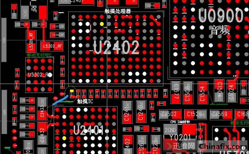

  首先更换更换测试测试发现触摸屏无反应,检查主板外观和触摸屏座子附近无发现异常,初步判定触摸电路出问题。
  1.扣屏测量触摸5.1V输出电压正常,说明CPU认到触摸屏了。
  2.测量触摸时钟信号正常。
  3. 测量正负5.7V触摸供电正常。
  4.测量触摸座子无发现异常

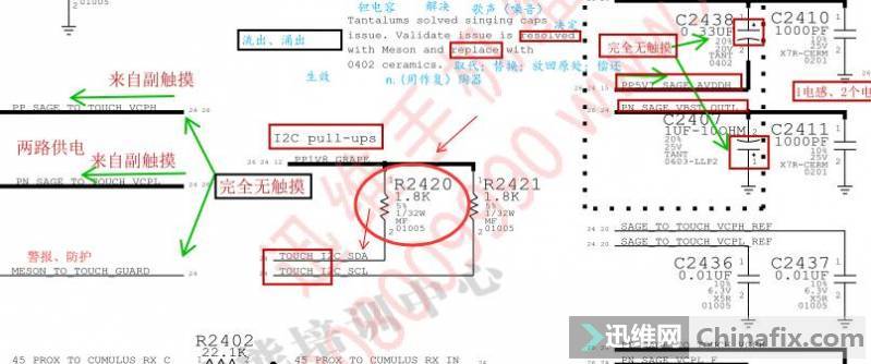

  5.测量iSAGE_TO_CUMULUS_IN,黑触摸到白触摸芯片的数据信号无异常。

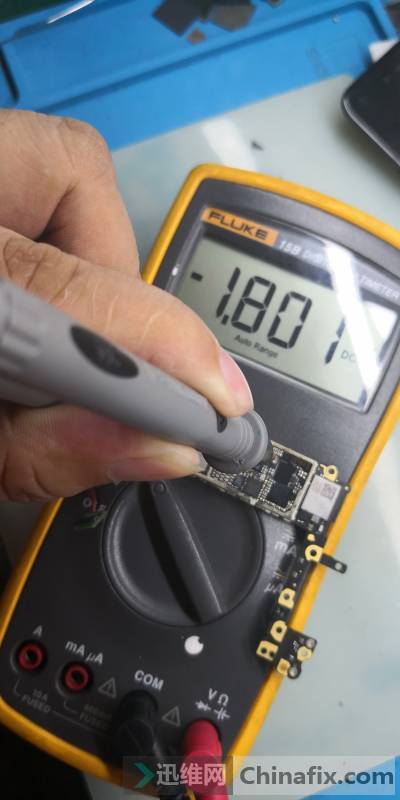

  6. 测量TOUCH_I2C_SDA,SCL阻抗正常, 再上电测量电压发现R2420(TOUCH_I2C_SDA信号)无电压。

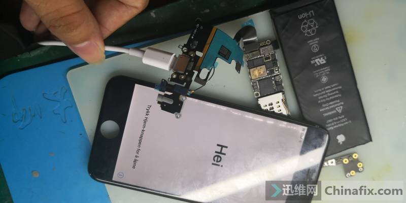

  R2420另一端有电压,上拉电阻可能坏了或虚焊,更换R2420电阻测量电压1.8V正常了,扣屏触摸正常。 维修到止结束!

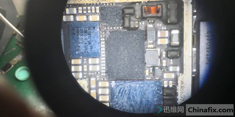

  在显微镜观察R2420电阻

  R2420电阻坏,更换OK
