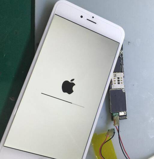

  接收到客户送来的收到其他维修同行的一台iPhone 6P手机,故障表现为是iPhone 6P手机不开机,下面我们来看一下。

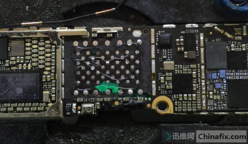

  拆机接可调电源,电流0.084跳到0.000反复如此,也不联机,根据以往经验,拆硬盘。
iPhone 6P不开机

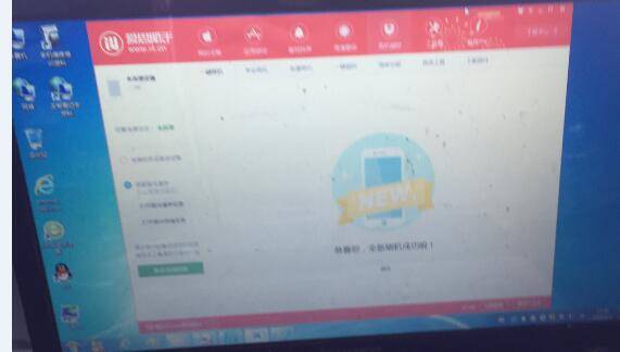

  温度低了,掉点了,拆硬盘后发现可以联机,那可能就是硬盘问题了,重写底层,装机刷机。结果看下面:
iPhone 6P不开机

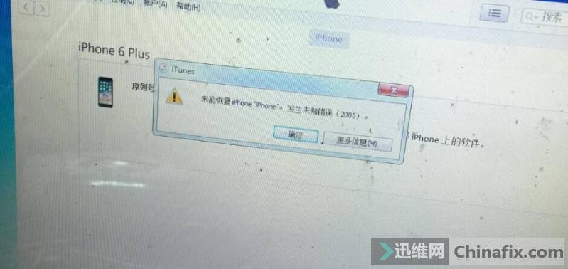

  而且还不装CPU驱动,也就是说无限DFU模式。DFU模式一般有几种可能:
  1.CPU的1.8V(L1216)或1.2V(L1217)偏低或没有;
  2.总线电压偏低或上拉电阻损坏;
  3.CPU本身问题.

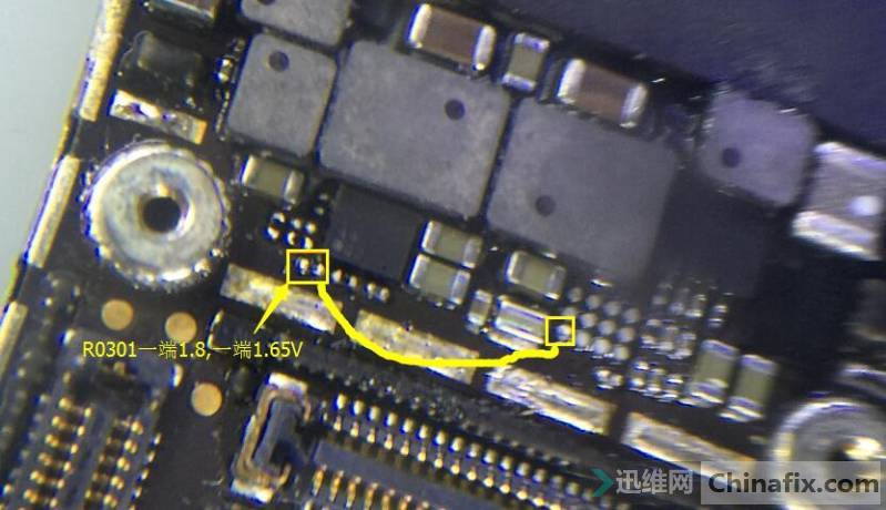

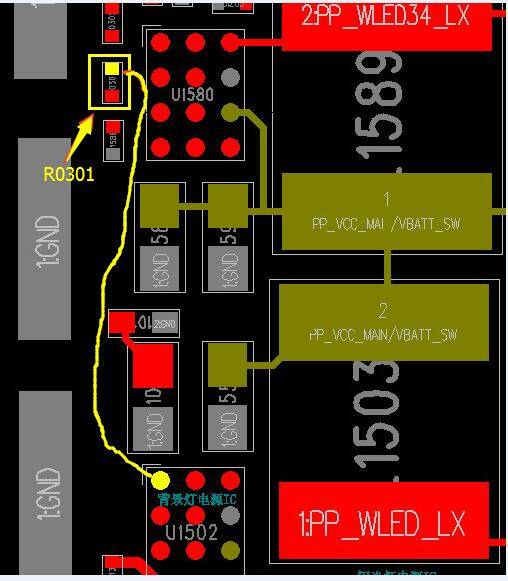

  还是老老实实查吧,查L1216和1217电压都正常,量电阻R0303和R0302阻值也正常,量R0303的一端有1.8V,另一端1.65V。
iPhone 6P不开机
iPhone 6P不开机

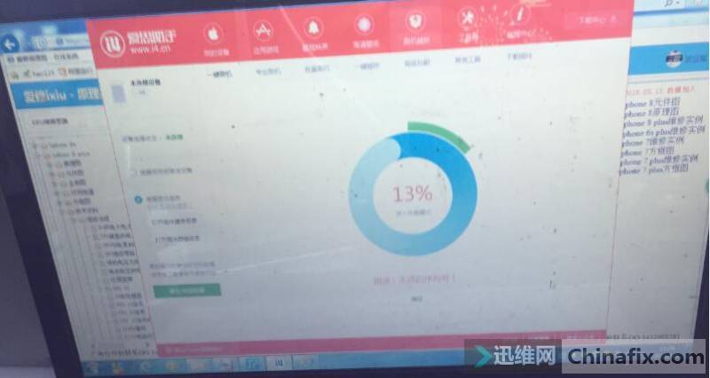

  很明显电压偏低了一点,通到U1502,拆后发现电压1.74V,刷机.
iPhone 6P不开机
  无效序列号,这才对嘛。装硬盘刷机.....
iPhone 6P不开机
iPhone 6P不开机
  装机测试发现电池无数据,换电池后OK,维修到这里最终修复故障机。
  总结:
  1.此机电流0.084跳到0000反复
  2.无限DFU模式
  3.刷机报错2005
  4.电池问题导致无数据
