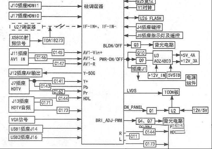

    长虹液晶电视LS42S机芯是一款普通液晶电视机芯,采用MSTAR芯片TSUMV59XUS-SJ作主芯片,完成图像、伴音和控制三大功能信号的处理和控制,主板编号为JUC7.820.00066596,见图1实物介绍,整机信号处理框图见图2。
        此主芯片最大特点是,对不同格式信号处理无需外挂动态帧存储器,故主板元件使用数量大减少,电路结构简单、工作可靠性高、维修容易。其代表产品型号:LED28C3000、LED32C3000、LED39C3000、LED42C3000、LED32B2000C(L60 )、LED32B2000C( L59 )、LED42B2000C( L60)、LED32B2080( L59)、LED32B2080( L60)、LED42B2080 (L60)、LED32B1180、LED42B1180、LED32B1280、LED42B1280、LED42B1280 (L58 )、LED32B1300 (L58 )、LED42560、LED42B2100C、LED42B3060( L60 )、LED42D30、LED46B1000C (L58 )、LED42B1080等。

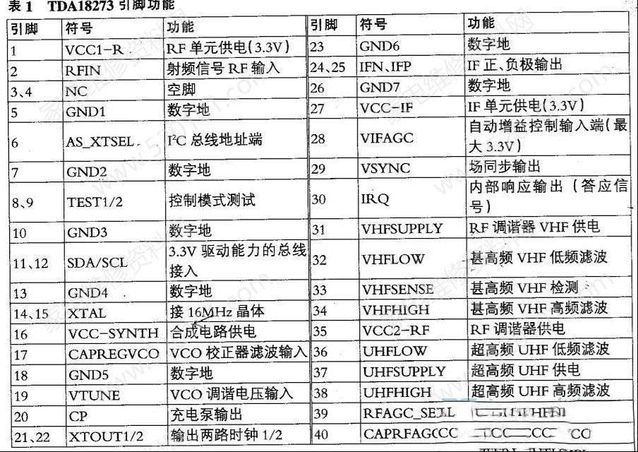

       RF信号,即传统的闭路电视信号。该信号的处理由调谐电路和主芯片U13内部部分电路完成。该机芯用了两类调谐电路:一类是独立于主板的数字调谐器U27 (型号DMI22-C2I1RH或DMI20-c211RH-H), 一类是直接安装在主板上的TDA18273(位号:U800)集成块。使用U27时,需要提供1路5V供电、一路PC总线信号和一路自动增益AGC。RF信号经U27处理后,输出一对相位相反的模拟中频信号IF-IN、IF+IN,IF-IN经耦合电容C357、C355、C358、C369去主芯片U13的54脚,IF +IN经C365、C361、C366、C363去U13的53脚。当主板上直接采用U800时,RF信号通过射频隔离器XS800,送入由C817、C819、L800等组成的RF带宽滤波电路,滤除掉射频带宽以外的无线电波信号后送入U800的②脚。U800组成调谐电路无需L、C振荡元件,IC工作只需一个挂接在14、15脚的16MHz晶体产生时钟基准信号。在I2C总线控制下,经Ic内分频器产生不同频道所需载波,以此完成RF调谐选择频道。
      IC的31~34脚外接L、C元件,用于VhF射频段带通滤波,而36~38脚外接L、C元件用于UHF段RF信号带通滤波。这些外接元件不能随便改变大小和位置,否则将导致接收相应频段信号出现干扰或无图。RF信号经U800处理,从24、25脚输出IF-IN、IF+IN两路信号,并入U27输出IF通道,进入主芯片U13的54、55的脚。TDA18273脚引脚功能见表1。

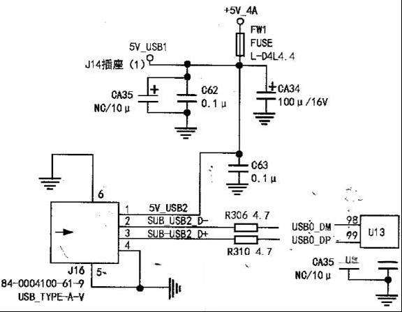

       主芯片U13的98、99、101、102脚分别接来自USB端口J14、J16输入的两对数字信号。USB信号通道接有阻抗为4.7Ω的限流电阻R306.R310和R303、R305,U盘工作要求主板提供5V、500mA的电源。JSB端口有2.0的,也有更高档的uSB3.0,后者与前者区别在端口上增加一对RX\TX通道,大大提高了传输速率,可实现传输3D节目和支持4KX2K超高清分辨率节目传送。两路USB端口供电来自5V-4A (来自U3输出的5V),通过可恢复热熔断保险丝FW1接入,见图3。

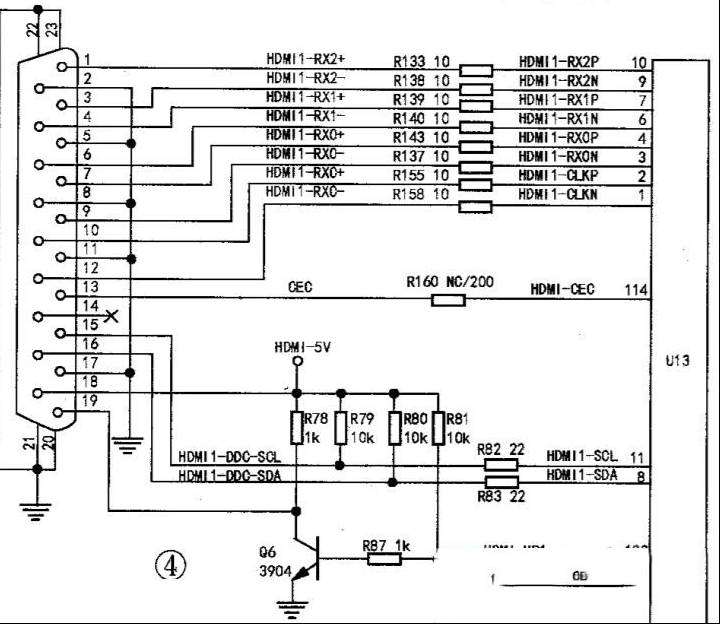

   HDMI是一种真正的数字高清或超高清节目源,这种TMDS信号即最小差分信号,是将数字YPbPr图像信号和数字音频信号通过异或及异或非等逻辑算法转换成以差分传动方式传送的数据信号。这种算法使得被传输信号过渡过程的上冲和下冲减小,传输的数据趋于直流平衡,使信号对传输线的电磁干扰减少,提高了信号传输的速度和可靠性。其端口发展到标准1.3时实现3D节目传送,发展到1.4a标准端口时实现超级高清数字信号4KX2K传送。本机芯仍采用HDMI1.3端口,见图4。
     图4接入U13(①~④、⑥、⑦、⑨、10)脚的信号代表了图像、伴音和时钟、同步信号等。接入114脚的CEC用于终端用户能用一个遥控器控制支持多个带有CEC的HDMI设备,无需使用多个遥控器控制这些电子设备,此功能在IS42S机芯未开发应用。⑧、11脚为HDMI设备与IS42S机芯进行通讯的端口,用于读取保存在U26中的HDMIHDCP协议数据,这两者的存在确保HDMI设备输出信号在电视上播放。128脚输出的热插拔控制信号,正常工作时128脚为低电平,以保证端口19脚有5V电压的存在,DMI设备检测到此5V电压后,方能输出HDMI信号。未使用HDMI设备或读取FLASH存储器u26中HDMI协议有错,128脚将呈现高电平,电视机不会输出HDMI信号。HDMI信号送入U13后将重新恢复成数据图像音频信号去各自电路处理。
      另一路HDMI信号从插座J17输入,U13与之相关的引脚是117~127脚,其中122、125脚为总线通讯端口,117脚为热插拔控制信号,接入Q8基极。两路HDMI在U13内恢复成数字YPbPr信号后,并入U13内格式转换电路,形成满足屏工作所需格式信号后,再经LVDS输出通道去屏TCON板。HDMI信号的处理除上面介绍的各引脚功能外,U13设置的引脚中有一路重要供电脚,它直接影响HDMI信号在U13中的处理,此脚就是13脚(VDDC)供电端。此电压来自主板DC-DC转换块U6输出端,电压正常时HDMI设备通过U13去读取U26的信息。13脚无电压会导致不开机。

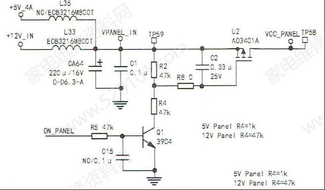

      (4)112脚输出屏供电开关控制信号。开机时,112脚输出ON PANEL 去Q1,经Q1开关控制U2 (P沟道MOSFET管),见图6。
      在执行开机时,112脚输出高电平3.2V使Q1饱和导通,使U2的S、G极间电压大于0V而导通,这样S极所加电压通过U2的S、D极,从D极输出5V或12V,经上屏插座去屏TCON板。
      说明:屏TCON板工作需要5V供电时,电感133不装,R4装1k的电阻;当屏需12V供电时,电感L35不装,R4装47k的电阻。U2输出5V或12V电压不正常会出现灰屏或黑屏故障。

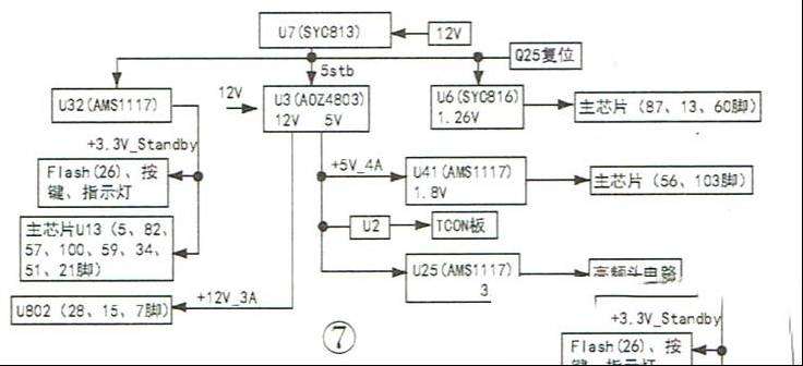

      例2:收到其他维修同行的一台长虹LED32B2000C(L59)型液晶彩电,面板指示灯亮,但不能开机。测电源输往主板12V正常,再测主板DC-DC块输出电压也正常,见图7电压分布网络图。测量复位电路Q25c极电压为低电平正常,再测晶振Y1波形也正常,可测试程序块U26各脚波形时,发现⑥脚SCK波形却不正常,且波形不消失,正常工作的电视机,接通电源时此脚波形瞬间出现,随后消失,电视机返回到待机状态。怀疑U26内程序交换有故障,从另收到其他维修同行的一台正常工作的电视机上取来U26替换后,故障机修到这里,终于修好值得探讨。。
