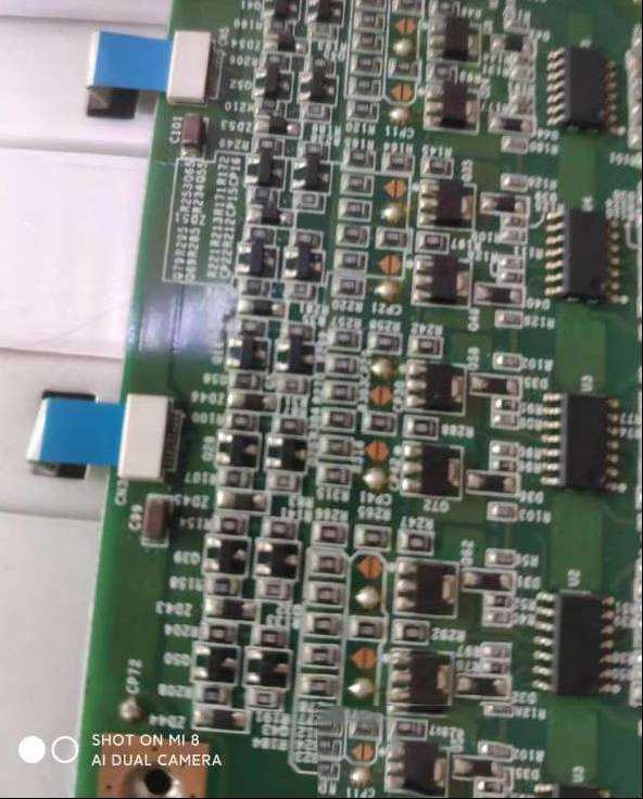

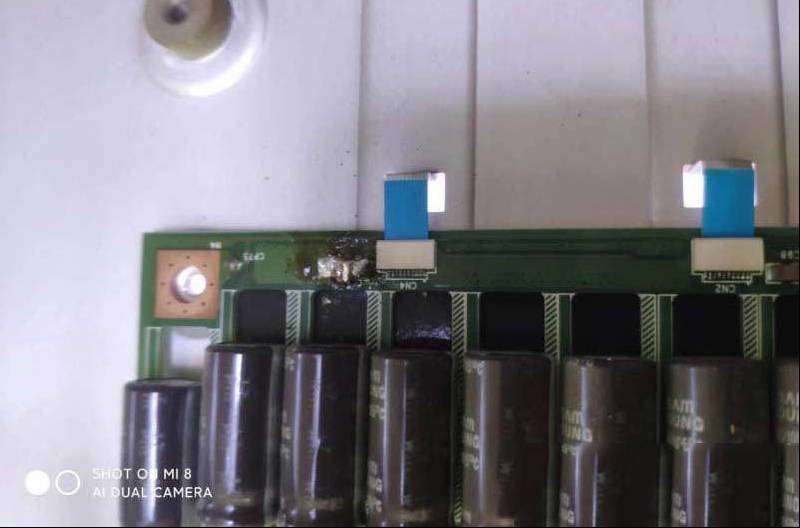

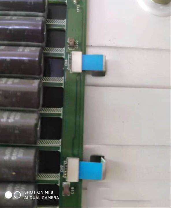

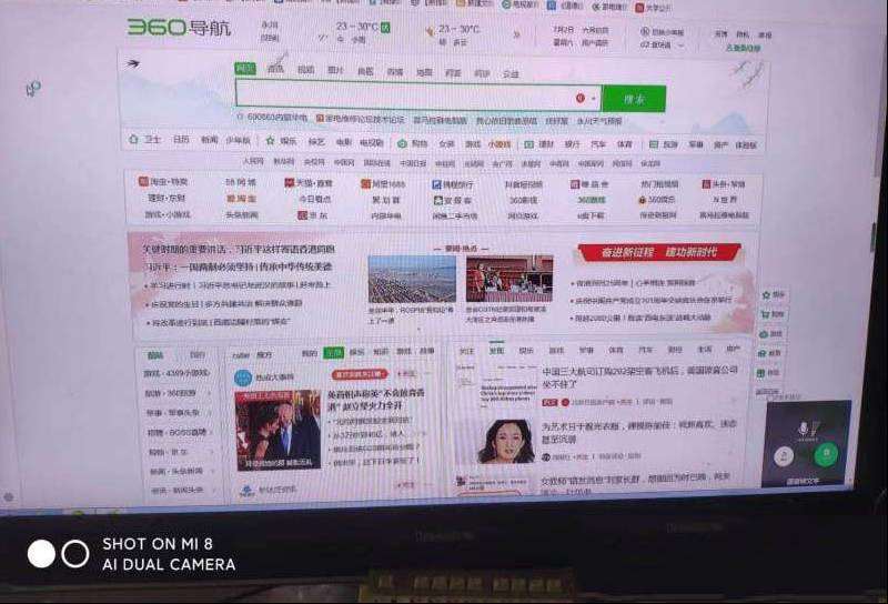

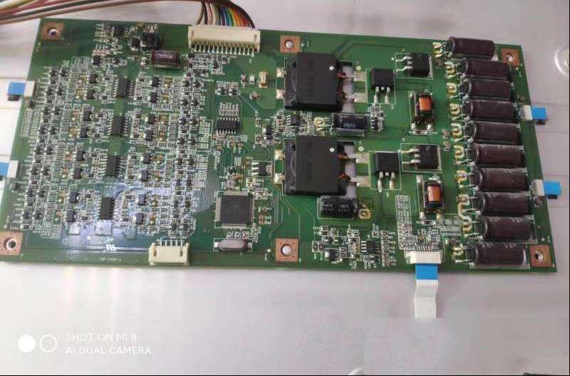

    收到同行送来的故障机壹台长虹3DTV46780i液晶电视,故障表现为开机背光刚好点亮就保护了,用户家里放佛看见部分屏幕不亮,于是电视机拉回门我维修门市部检查,结果发现24V开机有,当背光刚好点亮就消失了,这时候测试电源滤波电容有380v,于是确定主板开机信号没有变,估计是24V电源没有工作,或是24V背光点亮负载过重保护了,后来断开24V去恒流板插线,24V已不再保护,于是确定24V有负载过重保护的可能,但是也不能完全确定24V负载有短路,于是拆开恒流板检查,这个三星屏幕恒流板做工非常精细,直观检查过程中就发现了问题,看见恒流板一个电容有咋咧,对比测试另外一边,电阻明显不同,当我取下那只电容以后,两边电阻完全相同,后来找来三个电容串联,以提高耐压性能,结果电视机修复,还好不是灯珠坏了。
