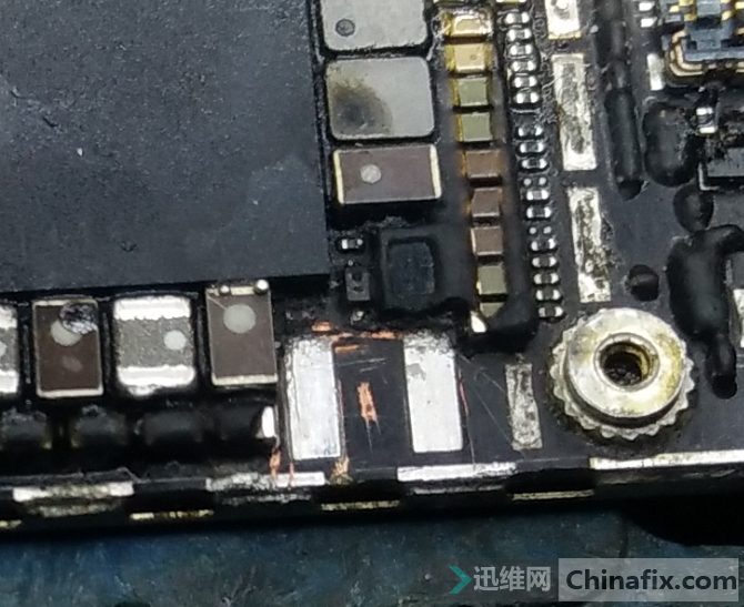

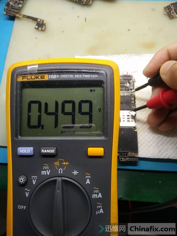

      首先拆屏蔽罩发现电感L1503已经没有了,二极管也是直接烧糊,板层也刮漏铜,先处理板层。
手机屏幕不显示如何维修?iPhone6无背光检修思路 图1

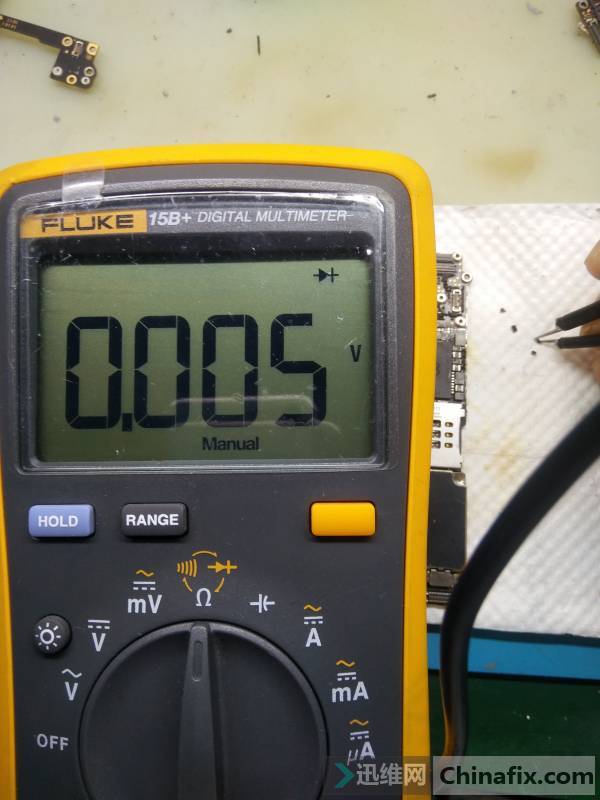

      拆掉二极管,拆掉背光芯片,断电测量C1597其阻值499欧,通电测量C1597电压4.1V,主供电正常。
手机屏幕不显示如何维修?iPhone6无背光检修思路 图2
手机屏幕不显示如何维修?iPhone6无背光检修思路 图3

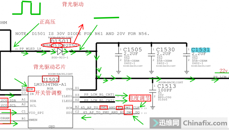

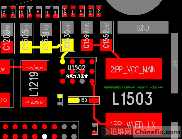

      断电继续往后测量测量到C1531发现阻值只有5欧,看来这里有问题啊 。
手机屏幕不显示如何维修?iPhone6无背光检修思路 图4
手机屏幕不显示如何维修?iPhone6无背光检修思路 图5
手机屏幕不显示如何维修?iPhone6无背光检修思路 图6

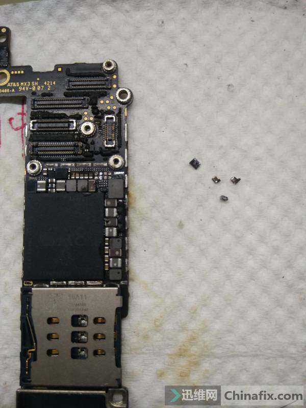

      直接撬电容撬到C1530再次测量阻值499欧,OK这里正常了,装好二极管 装好芯片芯片在CPU边上不是很好控制温度不能开高要不然CPU爆了那就好玩了。

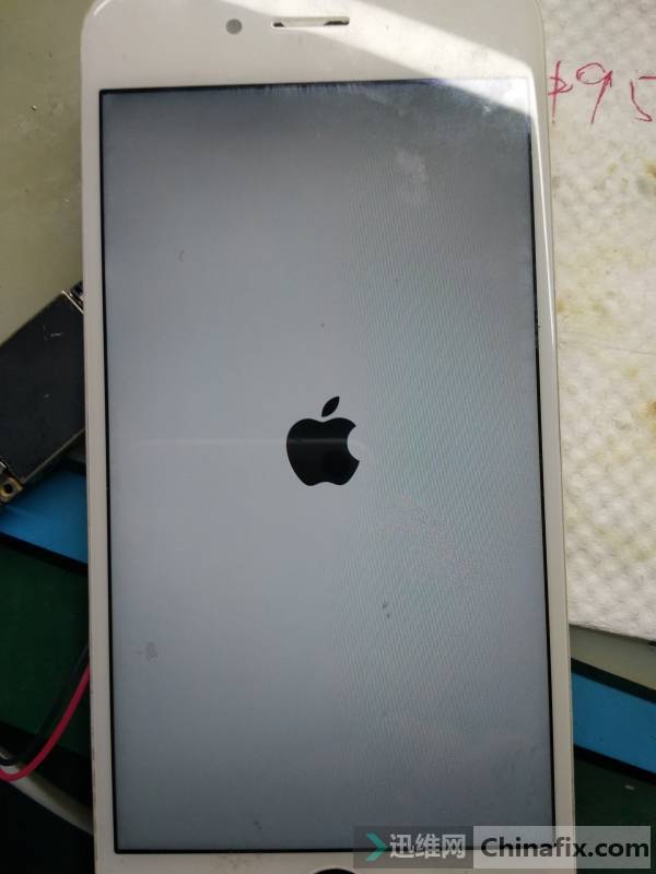

      装好芯片 再次打值 均正常上电logo出来了 。
手机屏幕不显示如何维修?iPhone6无背光检修思路 图7
