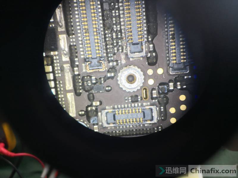

  收到同行送来的故障机壹台iPhone6代 16G ID板,故障表现为开机无显示,(电流跳变正常),经过一系列的检查后发现显示座子有腐蚀现象, 更换新的显示座,再飞线故障修复。

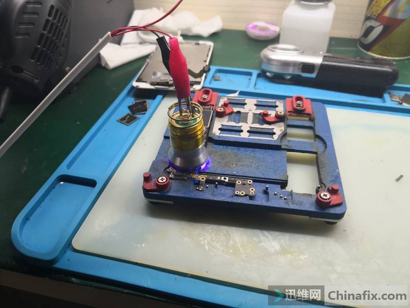

  1、首先装上好的屏上电测试,看屏幕显示情况, 开机无显示有2种情况:
  a.无背光无显示.
  b. 暗屏可以在强光下看到白苹果
  2、我目前这片6代板子出现时暗屏在强光仔细观察有白苹果现象。
  初步判定: 显示背光电路异常。
【维修过程】

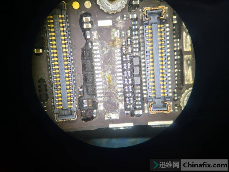

  1.首先用显微镜观察显示座子(J2019),发现有异常,PCB有进水腐蚀现象。
iPhone 6代 16G 主板无显示维修 图3
iPhone 6代 16G 主板无显示维修 图4
  2.清洗座子后测量J2019 显示座子背光供电电压,29pin用万用表测量阻抗OL,正常值为500左右,查点位图走线

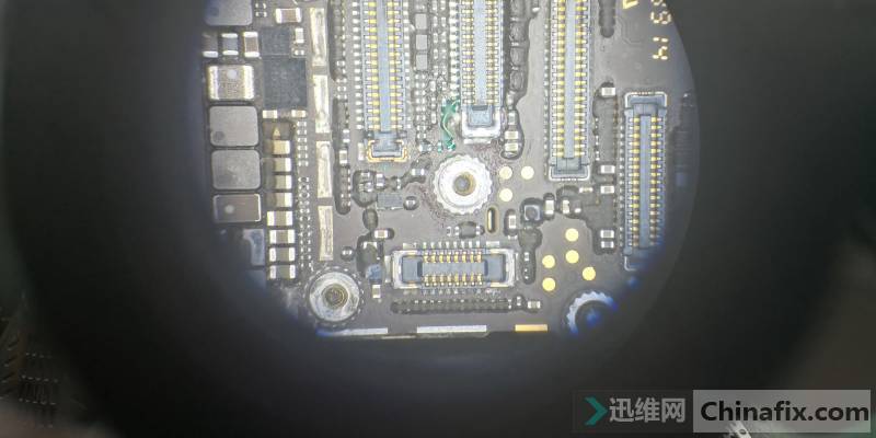

  测量发现29PIN 到FL2024 保险电感开路, 用风枪220度加热除胶后,发现FL2024电感已腐蚀脱落。
iPhone 6代 16G 主板无显示维修 图8
  显微镜观察显示座子有腐蚀现象, 更换新的显示座,再飞线。
