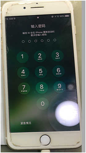

  机器到手后开机测试显示数据线图标,连电脑是恢复模式,客户刷机报错4013。退出恢复模式,手机就进到锁屏界面。
iPhone7P手机刷机报错4013,白苹果重启检修思路 图2
  客户给的密码不对,又和客户重新要密码。测试手机发现感光不能用,其他功能正常。放置1分钟左右就重启,插着数据线的话时间可能会长点,但是也会重启。把主板拆出来,裸板测试发现电流正常不会重启。

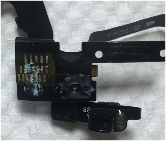

  装到手机壳里边测试,先测试屏幕指纹、开关、后摄像头、尾插、前置摄像头。接一个开机测试一次,最后测到是扣上前置摄像头排线后就会重启,然后把前置摄像头排线拆出来。
iPhone7P手机刷机报错4013,白苹果重启检修思路 图3

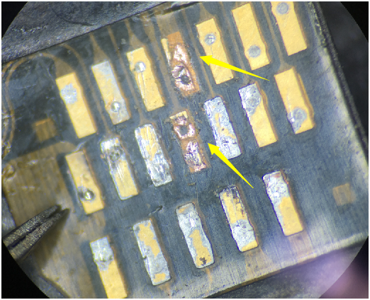

  发现有腐蚀痕迹,看来问题就出在这里了。本想直接换个的,想了下还是修修吧!修不好再换。清理腐蚀,发现线路已经腐蚀断线。排线是两层线,小圆点就是过孔连接的点,已经腐蚀没有了,直接把线刮出来。
iPhone7P手机刷机报错4013,白苹果重启检修思路 图4

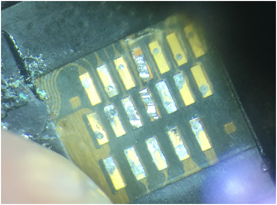

  把腐蚀的线路直接加锡处理。
iPhone7P手机刷机报错4013,白苹果重启检修思路 图5
  处理好装上再测试故障机修到这里,终于修好值得探讨。,测试两天没问题发还给客户。

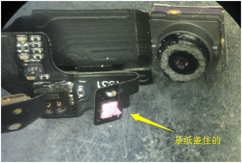

  总结:这几天修到好几台机器都是前置排线引起的重启,刷机报错4013,或者刷过后又反复重启。有2台小7,1台6SP,都是前置排线损坏,感光不能使用然后就会重启。个人感觉苹果新系统对感光元件检测比以前权限高了,因为现在X的手机人像识别对感光要求比较高,只要感光有问题检测失败就会重启。
  新系统是一次性开发,所以现在老机型的手机感光有问题也会重启,如6SP的机器。客户的问题也是反复重启,其他功能全正常就感光不能使用,更换前置排线后OK。客户自己也更换过,我拆出来后没有看到感光元件,感光位置只有纸贴底下是空的。
