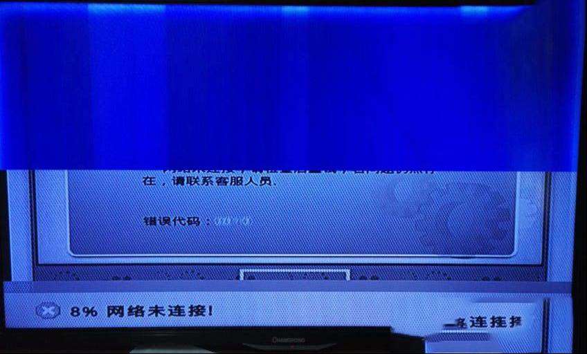

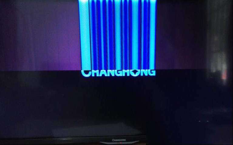

摘要: 收到同行送来的故障机壹台长虹LED32C1000n液晶电视故障是上半部分图像不正常,下半部分正常。这台电视采用的是BOE京东方HV320WX2-206屏,逻辑板和边板连一起的,tab上无VGL电压,从边板Voff上飞线到tab,焊好忘记拍照 ...

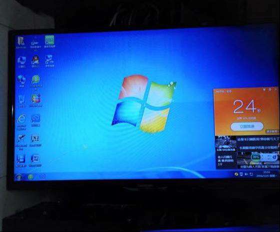

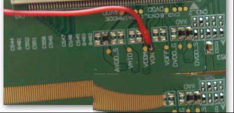

    收到同行送来的故障机壹台长虹LED32C1000n液晶电视故障是上半部分图像不正常,下半部分正常。这台电视采用的是BOE京东方HV320WX2-206屏,逻辑板和边板连一起的,tab上无VGL电压,从边板Voff上飞线到tab,焊好忘记拍照了,装上LED盖才想起拍照,于是找了几个网上可以参考的图。由于是本人第一次修屏,表述的不清楚还请见谅。故障点是在cof上Y1无VGL电压,从边板Voff上飞线到Y1的VGL点上。
