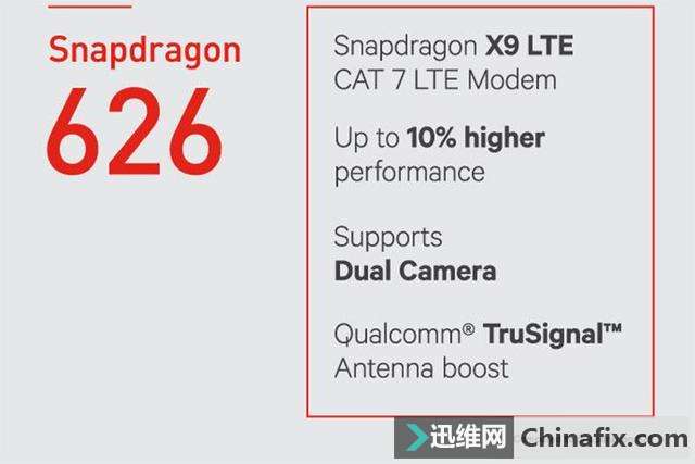

  说到从单摄像头到多摄像头的演变,就不得不提一个SoC,它就是骁龙626。这颗芯片与骁龙625相比最大的分别之一就是提供了对双摄的支持,没错骁龙625是不支持双摄的。骁龙626既不普及也不是率先支持双摄的芯片,但特殊之处在于从它开始这个档次也有这样的规格了,双摄像头不再是中高端手机专属的卖点。

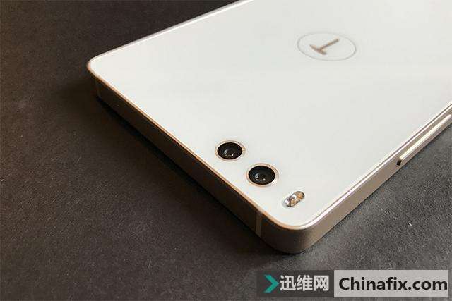

  所以某些骁龙625手机运用双摄并不能直接提升画质,如果强行靠双摄来提升画质,那唯一的做法就是两个摄像头轮流拍照之后做合成。但这样运用体验不好。某些低端CMOS本身扫描速度就够慢了,还要让双摄把拍照速度进一步拖慢,简直根本不考虑用户的感受。如果在此基础上再引入多帧降噪之类的技术延长曝光时间,反而会导致糊片率大大增加。
