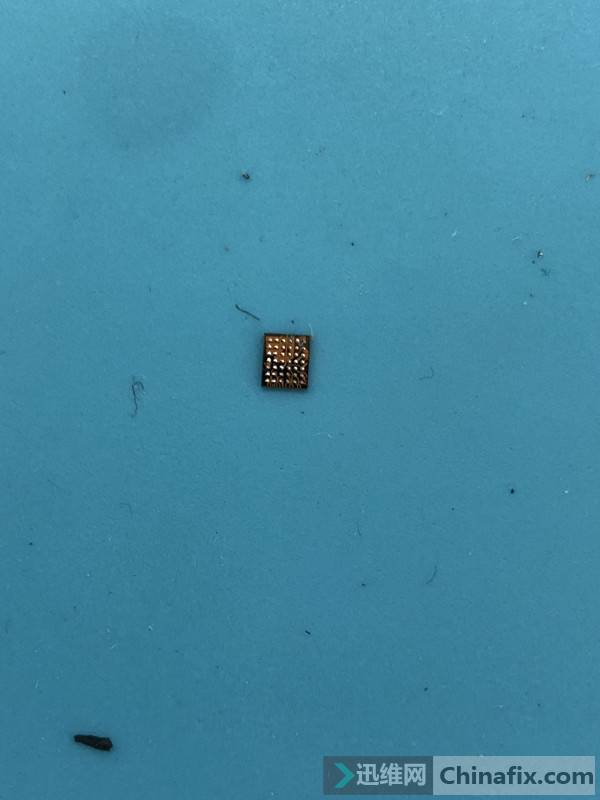

  收到同行送来的故障机壹台iPhone6S,描述的故障是手机扬声器时有时无,不管是媒体还是通话。打开设置选择铃声,播放一声以后就没声了。拆开机子标签变红,通电有30mA小漏电。撕开屏蔽纸发现小音频附近进水,此处电容爆了,直接拆掉。装机检测,故障依旧。
iPhone6S手机扬声器时有时无检修思路 图1

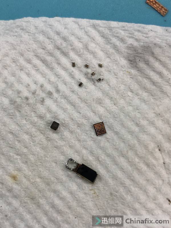

  看到小音频边上有点进水的痕迹,拆掉小音频。音频IC有几个脚位腐蚀了,直接更换小音频,装机检测已经不漏电,但是扬声器故障依旧。
iPhone6S手机扬声器时有时无检修思路 图2

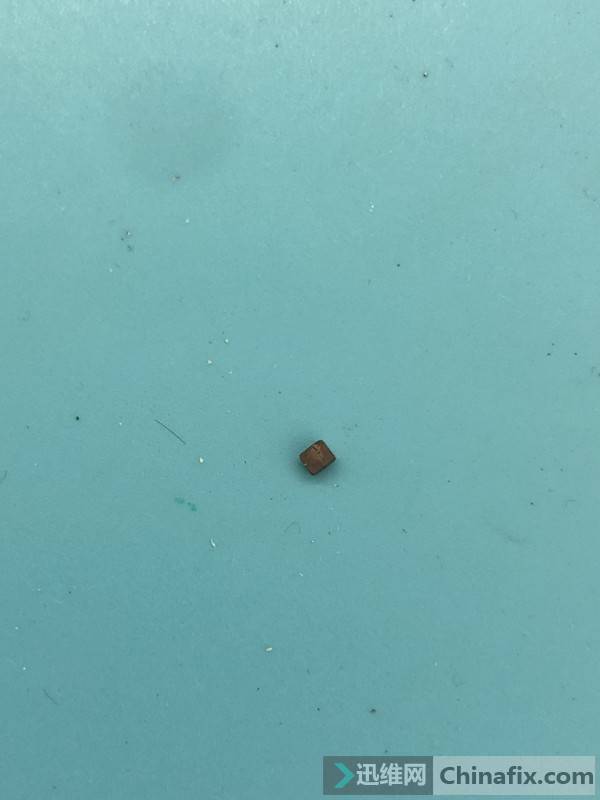

  将小音频附近所有有腐蚀痕迹的电容元件更换掉,再次装机测试,故障依旧。
iPhone6S手机扬声器时有时无检修思路 图3

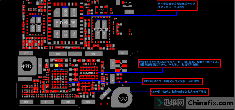

  再次拆掉小音频,仔细打所有脚位的对地阻值没有发现故障。又仔细检查周边元件也无腐蚀断线的问题。再次更换小音频,故障依旧。
iPhone6S手机扬声器时有时无检修思路 图4

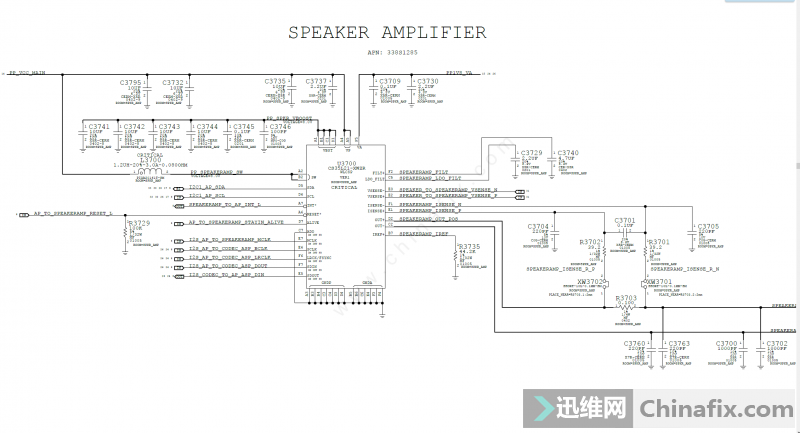

  再次进入设置选择铃声,仔细听声音。声音开始比较大,慢慢变小接着变无声的,说明是小音频升压自举储能部分的问题。
iPhone6S手机扬声器时有时无检修思路 图5

  储能电容刚刚已经给全换了,IC也已经更换排除了,故障元件锁定升压电感。拆除背面小铁片,可以看到电感已经明显烧坏,万用表测还是通的,内部线圈烧糊了不能储能了,再次测试完美修复。
