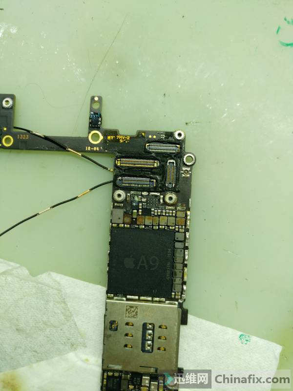

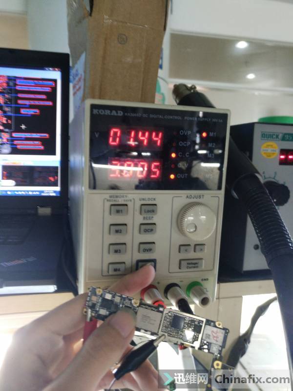

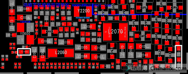

  6S故障板一块,目测木有进水,贴纸旧旧的没撕过,看来不是二修机,加个电3A大短,手机主板出问题了。好吧!摸一下看看,Q2300发烫。注意Q2300发烫肯定不是它坏,是主供电PP_VCC_MIAN有短路。拿掉屏蔽盖在Q2300的输出端电容上面焊一根线,再接电烧机,摸一下发现大音频位置发烫。拆开看手机进水有腐蚀,还不少,先烧一下吧!C3600光荣牺牲了,扣掉它。

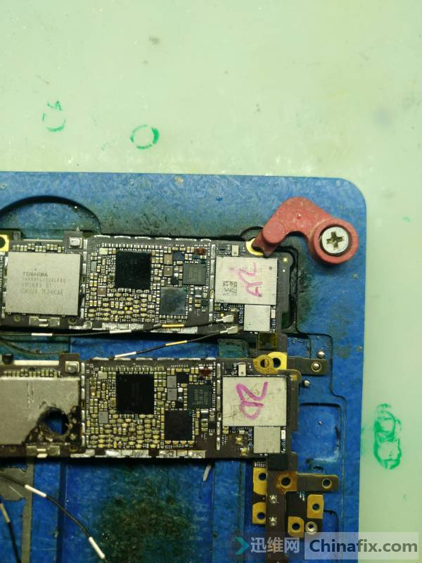

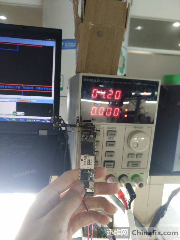

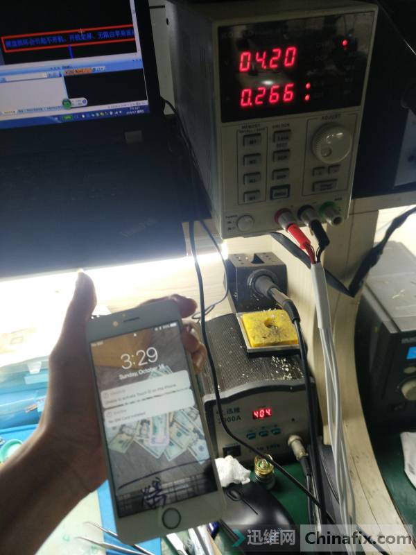

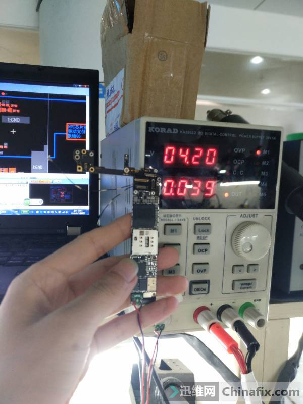

  加电变成700多mA了,再摸一下,NFC供电管U5302_RF的供电电感L5303_RF发烫,应该是U5302_RF坏了,拿掉L5303_RF试变成加电漏电39mA了,思路正确。

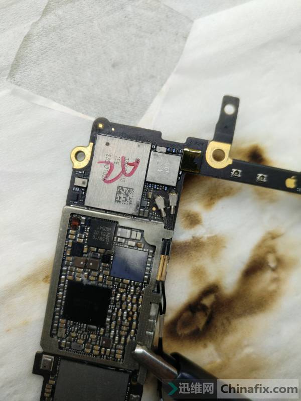

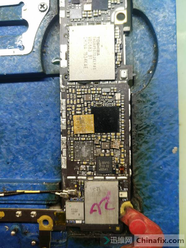

  接下来该解决手机进水的问题了。进水的机器,建议拆掉所有屏蔽盖仔细观察。拆开发现主要是电源这一个屏蔽盖里面进水多,一大片,背面CPU边上背光灯IC-U4020及周边有发霉腐蚀。

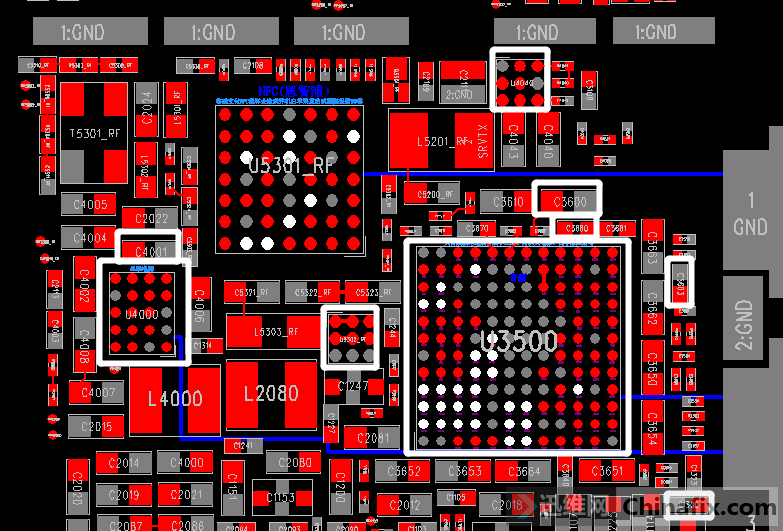

  拆完后拍照保留记号,在显微镜下仔细观察记好腐蚀的元件,换了腐蚀元件:U4040、U4000、C4001、U3500、C1300、C3603、U5302_RF、L5303_RF、U4040、C3600、C3660、FL0610、C1312、C1302。
