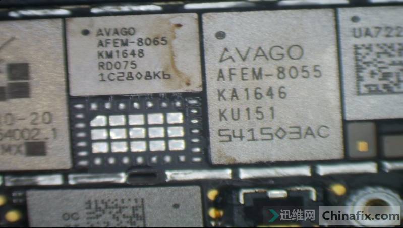

【进入维修】:        拆机目测主板中高频功放、TDD功放、大、小射频、基带电源全部被动过。
  卡槽一下没有活口了。
手机没有4g信号如何维修 图1
  他重做过的芯片跟4G有关系的芯片有基带电源、大小射频、PA。

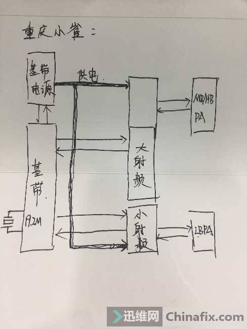

第一步:
  认为上家把动过的芯片都装好了的前提下,还有19.2M会引起同样的问题,换一个19.2M,马上测试结果依然无4G。
第二步:  认为上家手功不过关,最有可能引起故障的所有供电出处基带电源也撸一遍。
  结果依然无4G ,这时候心里面开始打鼓了。既然都到这了,含着眼泪也得修呀。查原理图:
手机没有4g信号如何维修 图2
第三步:  1.时钟19.2M跟基带电源自己已经干过了排除。
  2.通道上面的小元件损坏,基本可以排除,因为不可能同时会坏两个通道。移动跟联通4G走的不是一个通道。
  3.功放损坏的可能性极小,因为电信跟联通同走B3通道。
  4.小射频排除
what?没错因为电信正常,小射频负责B1通道。
第四步:  更换一个大射频。
  别提多高兴了,联通跟移动4G出现了。
