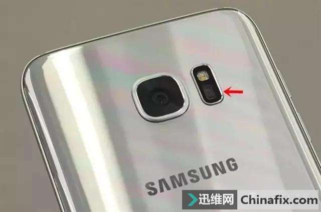

智能手机传感器二:距离传感器(proximity sensor)
  透过红外线LED灯发射红外线,被物体反射后由红外线探测器接受,藉此判断接收到红外线的强度来判断距离,有效距离大约在10米左右。它可感知手机是否被贴在耳朵上讲电话,若是则会关闭屏幕来省电;距离传感器也可以运用在部分手机支持的手套模式中,用来解锁或锁定手机。
