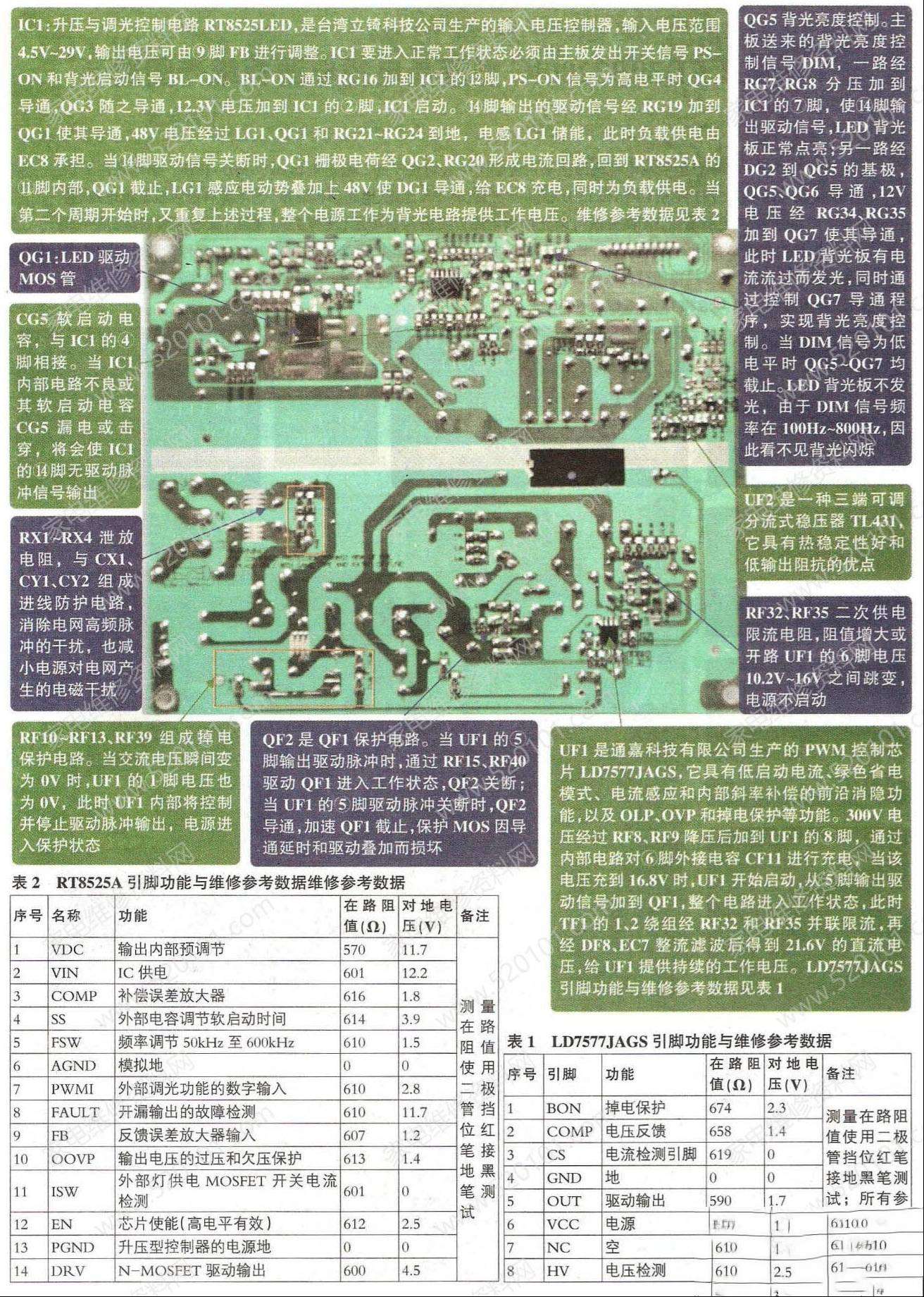

    长虹LED39B3200iC型液晶电视电源板采用麦格米特公司生产的二合一电源MPS35D-1MF,该电源主要由PWM控制电路LD7577JAGS(UF1)和LED驱动控制RT8525A组成,电路结构简单。该电源有进线抗干扰电路、整流滤波电路PWM控制电路LED升压与调光控制电路以及各保护电路,没有PFC电路,维修相对简单,用一只12V灯泡接在CON3的①~③脚与④、⑦脚之间,CON2的①~②脚与④~⑤脚之间接入LED灯串作负载单独维修电源板,将主电压12.3V通过电阻分压获得3V~5V电压后接到CON3的⑧、⑨、10脚,同时打开电源开关、背光亮度开关,正常情况下12V灯泡和LED灯串会点亮。
