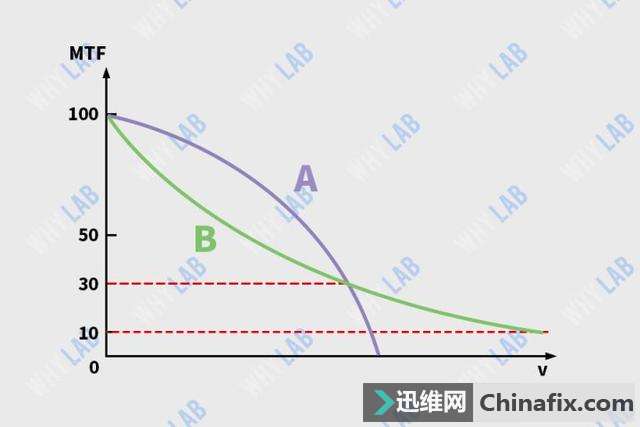

  MTF 能反映不一样频率不一样对比度的传递能力,一般来说,高频传递函数反映了物体细节的还原能力,低频传递函数反映了物体轮廓的还原能力,中频传递函数反映了物体层次的还原能力。
  在这个图中,iPhone X 的 MTF 10 数值远高于对比机型,说明 iPhone X 对细微细节的还原能力优于对比机型,比如拍摄画面里一个模特的一根头发的一道分叉。
  MTF 50 则说明了 iPhone X 的锐利度要好于对比机型,也即是图像里黑白边缘是否陡峭。
  MTF 60-80 则说明了手机的高反差表现如何,主要记录物体的巨大明暗轮廓,如白色耐克鞋上黑色的 logo。
  还有一种比较特殊的情况,虽然 B 手机的 MTF 10 比 A 手机高,但在 MTF 30 以上是 A 手机优于 B 手机,所以 A 手机拍出来的照片层次丰富,真实感强。所以在这种情况下就不能单单用辨别率来进行判断了。
