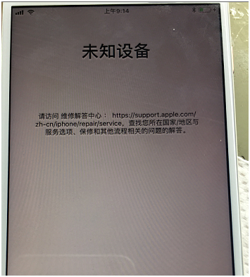

  客户送修收到其他维修同行的一台iPhone8 Plus,描述的故障是手机进水不充电,电流200mA起跳, 激活不了。
iPhone8 Plus手机进水不充电无法激活检修思路 图1

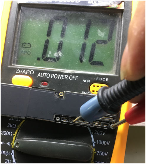

  先开机确定故障。开机进激活界面,插数据线可以联机,爱思也激活不了,接电流表也不显示充电电流。

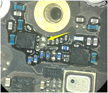

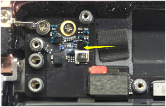

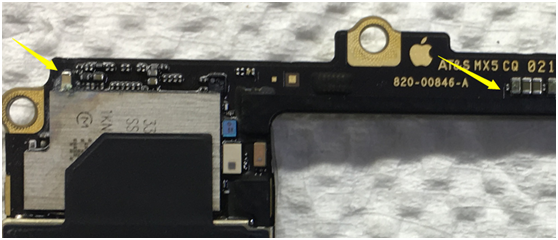

  大致判断问题,机器进过水估计腐蚀了。拆机果然有腐蚀,没修过,要捡钱了。
iPhone8 Plus手机进水不充电无法激活检修思路 图3
iPhone8 Plus手机进水不充电无法激活检修思路 图4
  先把进水的地方处理下,把WiFi芯片附近腐蚀严重的电容抠掉,然后再开机测试电流还是200mA起跳。根据故障表现为和维修经验得知不充电又漏电可能USB管理芯片坏了。把芯片拆了再上电故障一样,看来经验不灵了,还是老实的看下图纸点位吧!先修不充电,对地测尾插阻值,发现尾插第一脚PP3V0_LAT_CONN对地短路。

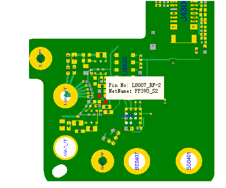

  通过查点位图,发现这路供电是电源输出的PP3V0S2经过FL6430到尾插接口的。既然源头找到了,再看下电源输出的还到哪些芯片。通过查点位发现正好到刚才腐蚀的地方。
iPhone8 Plus手机进水不充电无法激活检修思路 图6
  刚才光想着把WiFi腐蚀的电容抠了,这边忘了,直接搞掉。
iPhone8 Plus手机进水不充电无法激活检修思路 图7

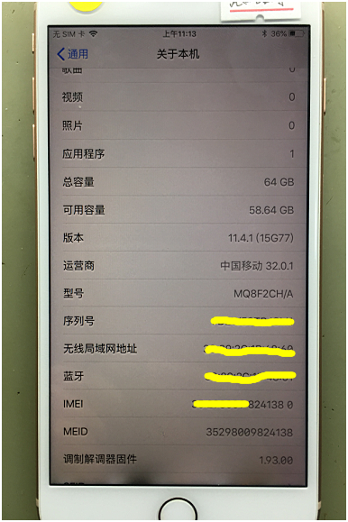

  拆掉后上电电流正常,把USB芯片焊回去,再测试充电正常,开机进激活界面。因为客户说恢复过系统,连爱思助手发现系统版本是11.3的。可能版本低,激活验证通道已经关闭所以激活不了。直接刷机试试,刷机后顺利激活。
