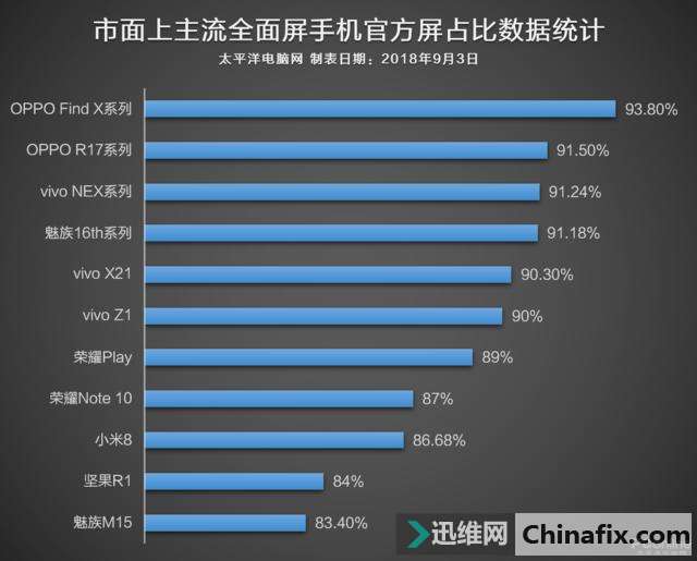

  左边是坚果R1,右边是魅族16th,从视觉上来说其实大家都还有下巴、额头。我们从市面上主流的手机官网里面找到一些公开的智能手机屏占比数据,通过列表整理如下:
智能手机屏占比怎么算?经研究发现了些奥秘 图2
  可以看出来,采用升降结构的手机,屏占比都很高了。而魅族16th、vivo X21这些非水滴屏的手机也有超过90%的屏占比,这是真的吗?实际上,现在厂商们都极少公布自己智能手机屏占比是怎么算出来的。市面上通常的计算方式:

  我们不妨来验证一下,通过严谨的垂直拍摄,可以得出收到其他维修同行的一台真机的正面图。然后我们通过这个图像,在PS里面通过不一样区域的选取,来计算他们的像素数值。用第一种的算法来算OPPO Find X,确实能达到接近92%,当然,这个精度依赖于你的相机的辨别率,另外就是看看你还算不算那个2.5D的弧度屏边缘。
智能手机屏占比怎么算?经研究发现了些奥秘 图4
  可以判断出,那些采用非升降结构,也非水滴屏,但有接近90%屏占比的全屏手机,几乎都是采用第一种算法,否则应该会跟坚果R1(85%甚至以下屏占比)差不多的水平,那样就很难有宣传上的效果。
  其实算法上并没有对错,通过这个对比,只是希望厂商有统一的标准。因为对于消费者来说,更加希望标准统一,选择的时候可以更科学地参考。以现在来看,采用第一种算法的厂商居多,不妨厂商们也达成这样的共识,一起推动全屏手机屏幕屏占比的攀升,相信不久的将来,100%屏占比的手机会很快出现。
