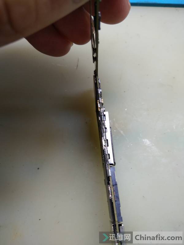

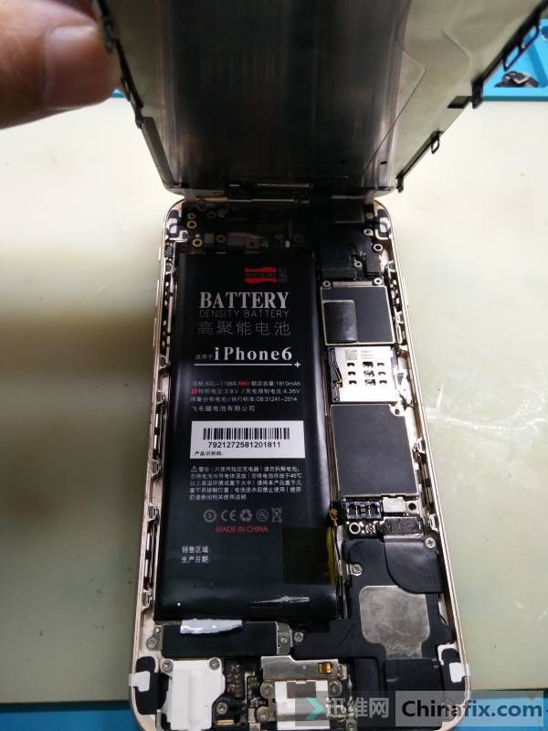

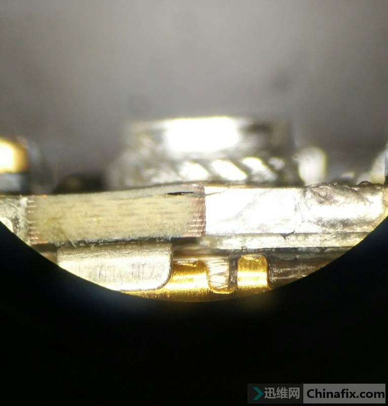

  电脑城场地问题闲了4个月没机修,遂来到实地学习手机维修,学习一个月后有远程学员过来实地顺便带了部iPhone6,故障是手机开不开机。拿到机拆机一看,电池换过。
iPhone6手机开不开机,螺丝孔断线飞线修复 图1
  拿出主板,屏蔽罩也被拆了。
iPhone6手机开不开机,螺丝孔断线飞线修复 图2

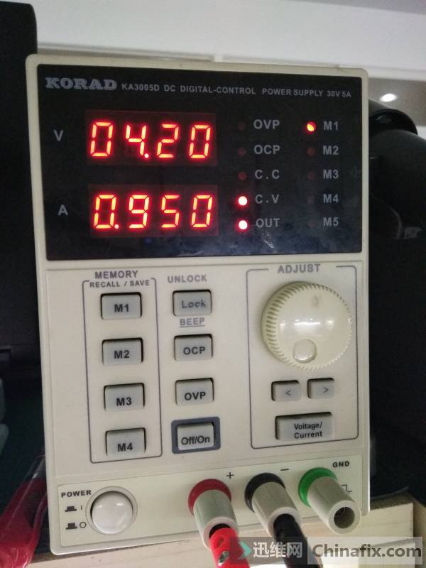

  上电电流一路能上到0.9,屏幕无显。
iPhone6手机开不开机,螺丝孔断线飞线修复 图3

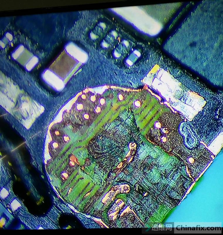

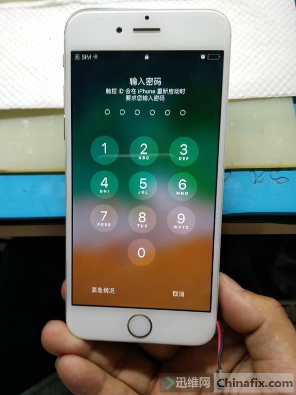

  接iTunes显示解锁,证明机器是好的, 显微镜下看发现螺丝柱已被顶起来了,看图。
iPhone6手机开不开机,螺丝孔断线飞线修复 图4
  同学已不抱希望能修好,叫我放手干,刮开板层直接蒙了,断了一片,细数之下有六到七根,看图。
iPhone6手机开不开机,螺丝孔断线飞线修复 图5
iPhone6手机开不开机,螺丝孔断线飞线修复 图6

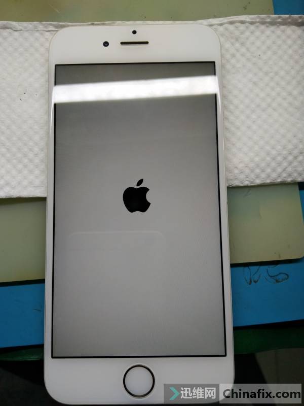

  飞线完后再次上电电流上去了,没短路,接屏上电亮机。
iPhone6手机开不开机,螺丝孔断线飞线修复 图7
iPhone6手机开不开机,螺丝孔断线飞线修复 图8
