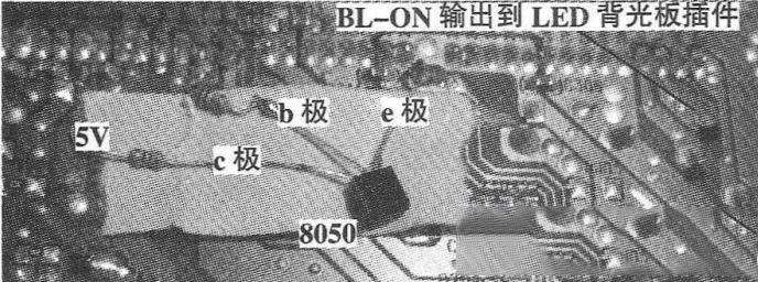

       检查主板上的BL-ON背光控制电路,如图2所示,控制管Q3 (1AM)b 极电压为0.6V、c极电压为1.9V、e极电压为OV,BL-ON控制输出接有一只C42贴片电容,怀疑其漏电,拆下测量正常,由于没有图纸不清楚主芯片控制脚位,也无法找出芯片到控制这段线路的具体元件组成,只能改电路来应急维修:具体操作是添加一只C1815三极管完成,在电源板上插件处找出标注的BL-ON针脚断开,断开后直接串一只10kΩ电阻接入新增C1815的b极,在电源板的5V处接一只阻值在220Ω~1kΩ之间的电阻,另一端接C1815的c极,C1815的e极接到断开的(BL-ON)另一端,也就是输出到LED恒流源控制板那端,如图3所示,改装后经过几天反复测试和老化都很稳定,没再出现其他故障。
