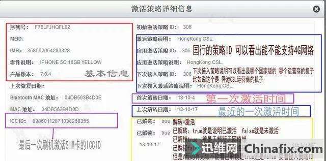

2、 查询GSX:
  GSX又叫激活策略,是苹果的高级查询功能。可以了解一部iPhone的前世今生。但这个功能跟序列号查询不一样,并非随随便便到官网就可以查询的,你可以到某宝找专门负责查询GSX的卖家。查询后你就可以得知以下内容:是否是官换机/官翻机, 是否是工厂不合格品,是否有ID锁和运营商锁。但是如果是第三方的维修或者翻新的记录无法通过此种方式查询出来。

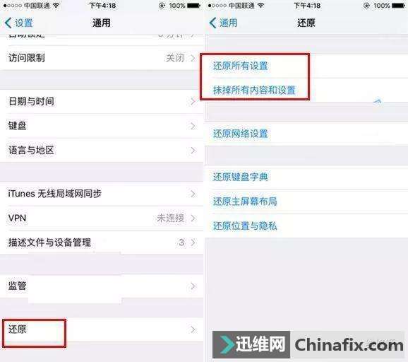

3、 恢复出厂设置、刷机或者升级系统:
  拿到手机后你可以试着恢复一下出厂设置或者选择刷机、升级系统,这种方式目睹是为了看这部iPhone手机是否为有锁机、改版机,是否越狱,是否有ID锁,如果有ID锁的话会变砖。

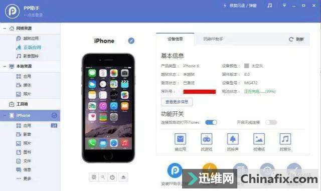

5、 pc版某些助手软件
  可以连接电脑,借助一些助手软件,查看iPhone手机的生产日期、内存颜色型号等信息是否与卖家所述相符,查看电池的循环次数以及电池的效率。

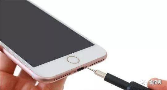

8、 打开iPhone手机后盖验机
  注意:小白不要轻易尝试,以免造成无法挽回的损失。这种验机方式比较彻底,该iPhone是否维修过、是否是组装机、内部是否有卡贴、是否有锁,是否是第三方翻新手机,这些就都可以验出来了,但是一般做到这步的都是大神,毕竟拆解还是有一定技术含量的,千万不要轻易尝试哦~
