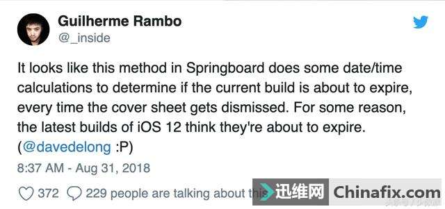

  国外有开发者通过逆向工程找到了这一 Bug 出现的原因。他将问题的根源锁定在了「Springboard」上。这是一个主要负责控制 苹果iOS 主屏幕的使用组件,其功能之一是在每次解锁屏屏幕后,检查当前的 苹果iOS 版本是否将要过期。而在最新的测验版系统中,这一功能出现了异常,导致系统认为当前的版本到今天已经将要过期。由于这一过程在每次解锁后都会重复一次,因此我们才会不断地接收到这一弹窗。

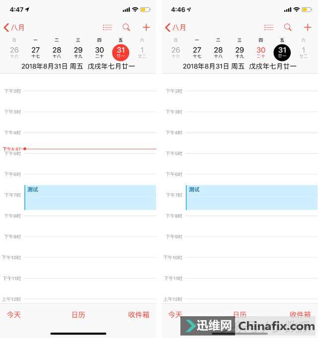

  不过,这一方式也并不完美。如果你将时间更改为到 30 日,那么明天你还需要再手动更改一次时间。除非你将日期做大幅更改,否则几乎免不了要再做二次调整。除此之外,手动调整时间还会给设备上运行的使用带来各种问题,例如:
  日历的当前日期和时间会随着你的更改发生变化,但你已经设定的事件不会。举例来说,如果你在调整时间前已经设置了一个 9 月 1 号的事件,更改时间后事件会在后天发生。因此更改时间后,务必要检查日历中是否有已经设定好的日程,避免影响自己的工作和生活。

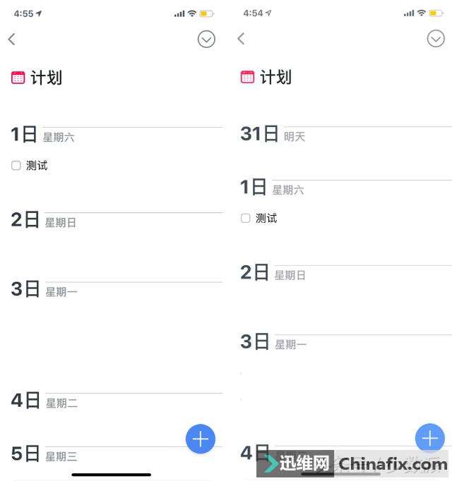

  提醒事项、Things 等任务管理工具的日期会发生相应的调整。其中,Things 中时间被设定为「今天」的任务在更改时间后不受影响,但其他时间的任务会产生相似日历的效果。

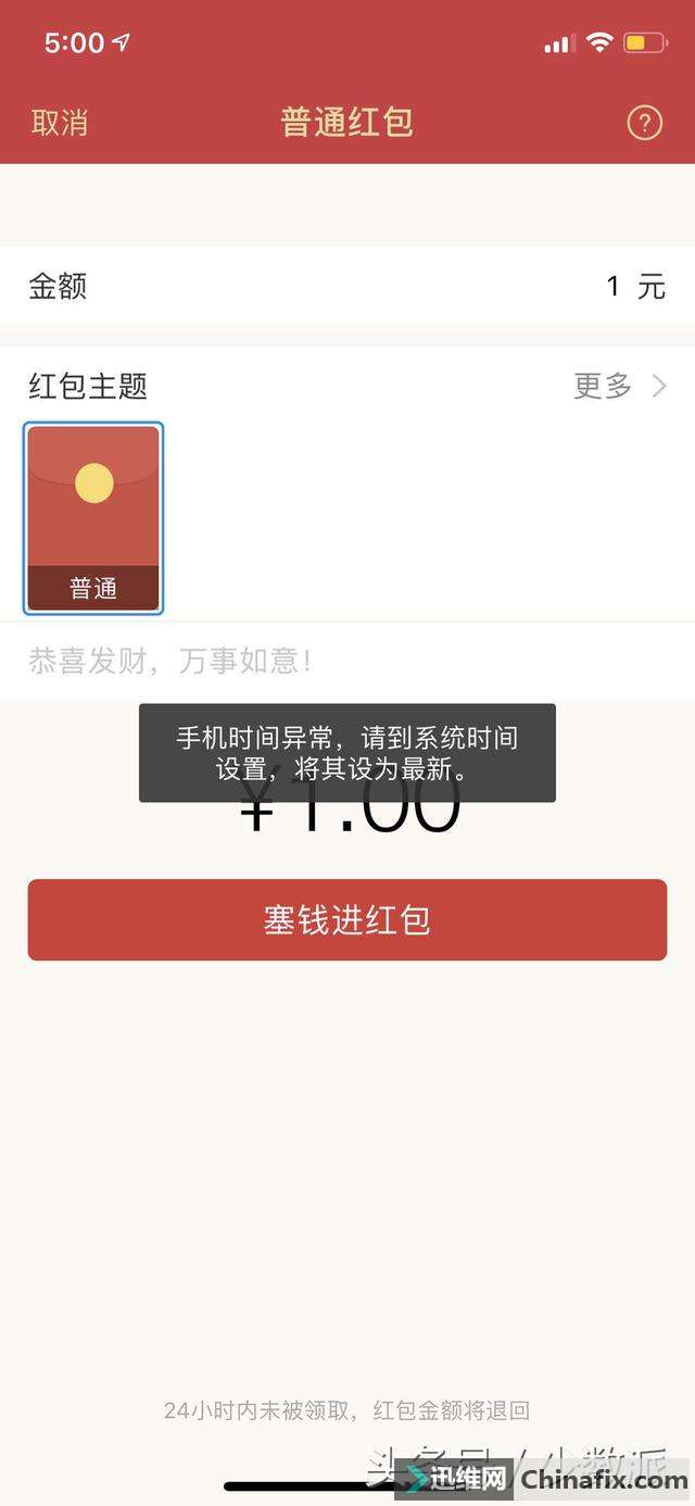

  支付宝将无法进行转账、发红包或付款,微信、QQ 则不受影响。
