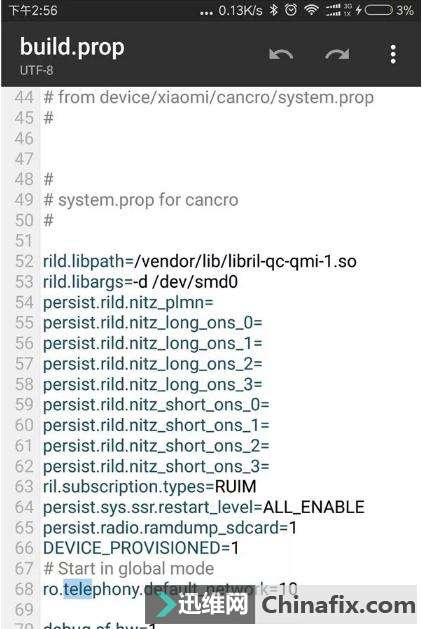

  打开根目录/system/build.prop(未能root的用户可用recovery将该文件复制到sd卡中操作),搜索"tele",找到这一行:ro.telephony.default_network=x//x为数字

  根据网络制式,将数字修改为(需要锁定4G/3G/2G的请选择仅支持对应制式的选项):0
  部分无法联网用户,请额外搜索"ril.subscription.types"语句,如过没有,请在表的最末端另起一行添加,并最终将该语句修改为:ril.subscription.types=NV,RUIM
  保存build.prop文件,如果是在其它地方编辑的,请将其复制回/system文件夹内。备份用户数据,进入recovery双清。再次重新启动后就能见效了。
