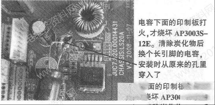

    长虹LT42710FHD型液晶电视,开机暗屏。该机最初是开机后无图像无伴音、屏不亮,遥控开/关机操作都正常。经过前维修员维修后,开机出现白屏,换板后也是无图像,判断为屏已经报废了。客户请我判断是否已经报废,拆机后发现主板上U45已更换过(型号为AP3003S-5.0EI),如图1所示,通电后待机5V正常,开机后测量24V正常,测量U45的5V输出正常,背光亮白屏,接上信号后没有伴音。没有伴音可能是因为不在TV状态,所以不能断定主板有问题,且前维修员已经代换过主板仍没有修好。

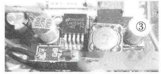

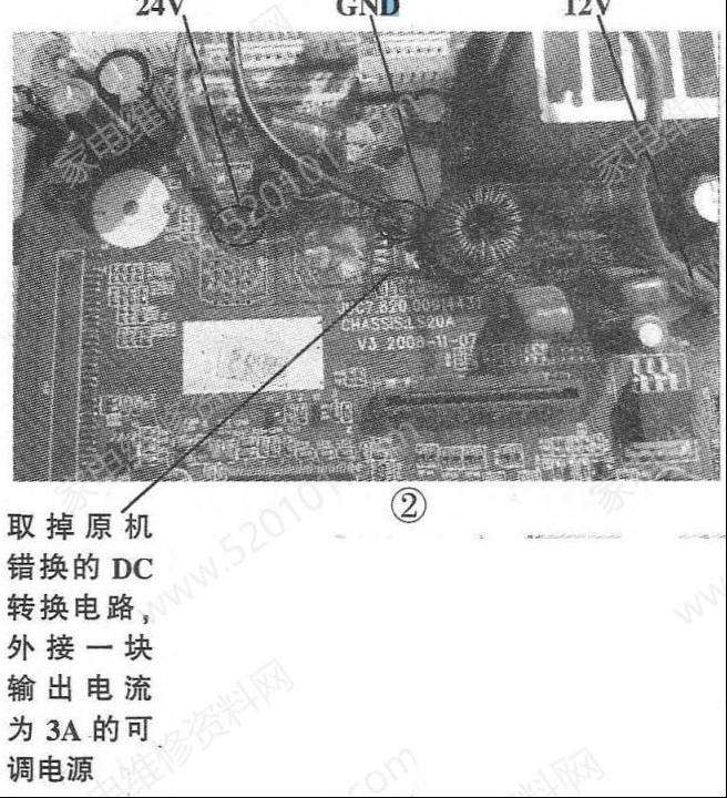

         查图纸后发现U45是一只24V变换12V的集成块,标注型号为AP3003S-12E,店里没有同型号的,但有LM2596-12和DC-DC电路转换小板,LM2596-12可以直接代换AP3003S-12E。于是焊掉原板上的U45 ,把可调式DC转换小板的输入端接24V和地,如图2所示,开机后把DC小板上的电压调到12V,然后把输出端连接到原机芯板U45的输出端,通电测量逻辑板的保险处电压为12V,通电观察屏幕蓝屏,接上有线信号图像出现。把DC小板背面贴上多层双面胶,然后固定在原U45的位置,如图3所示,试机一个多小时,手摸DC-DC小板上的LM2596-ADJ芯片温度正常,把CA65电容两端原打火的地方处理干净,再用一长引脚的电容焊接好,如图4所示,至此此机故障就彻底排除。
