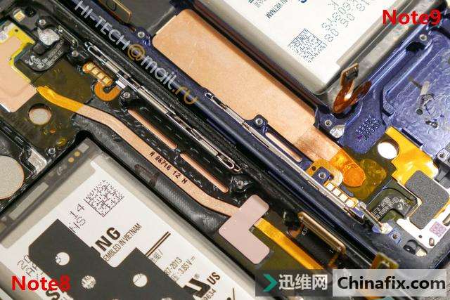

  ▲三星的手机液冷散热是手机界用了很久,记得S7时就曾运用,如今Note9再次升级液冷,铜管面积显著增大不少!三星和黑鲨的手机液冷散热方案是差不多的,同样是铺在主板发热大区处,不过三星Note9上的是将整个铜管铺在主板下方,并且直接贴在机身背部,手机液冷散热效果应该是现在最佳!

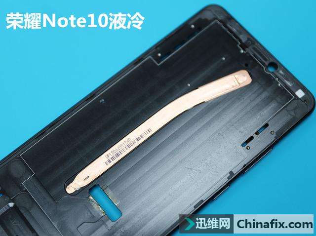

  ▲荣耀note10上同样也采用了手机液冷散热,采用一条又宽又长的散热铜管,其铜管所在位置是屏幕与中框之间,贯穿大半机身,不过这种规划我个人是没看懂的,首先除了头部贴在处理器上,其余大大多均在电池上方,其中电池与处理器在运行时都是在发热的,作用在哪?也或许是为了将处理器温度分散开来,使机身发热均匀一些,不过效果自然没有前两者好!
