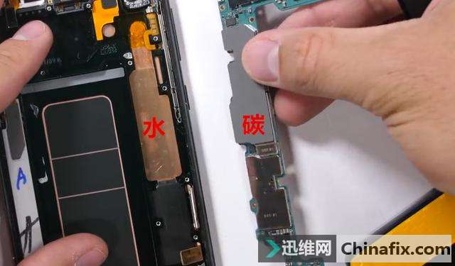

      随着处理器性能的增强,厂商为防止发热降频,纷纷在手机中加入水冷散热,而且还要给自己的水冷系统起一个好听的名字,而三星在Note9上采用了新一代水冷技术,并表示相比上代散热效率提升3倍,名字也很好理解“水碳冷却系统”,看到这个名字我的第一感觉是,铜管内是由水和碳组成,但拆开后发现跟我想的完全不一样!
导热性能提升3倍多!三星官方详解Note9水碳冷却系统 图1
  上图为水碳冷却系统的原理图,首先最下层黑色的是PCB板,上层灰色为处理器,重点来了,在上层浅绿色就是水碳系统中的碳,是一种叫TIM的高导电碳纤维组成,能够有效传导热量,在上层的浅蓝色为铜板,深蓝同样是TIM,这样两层TIM夹一块铜板组成“碳”!向上看橙色就是铜管下方的那个铜片,目的是为了扩散热量,橙色上面的浅灰色为铜管,上面深灰就是屏幕,这样铜管这部分组成“水”!
  也就是说note9的水碳冷却系统就是处理器热量通过碳纤维传导到水冷铜管上进行散热,由于采用TIM这种高效导热材料在加上铜管面积增大,达到更好的散热效果!

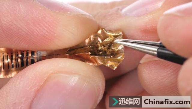

  一国外大神将note9的水冷铜管剪开,来探寻究竟,但戏剧性的是,水冷铜管里没有水!
导热性能提升3倍多!三星官方详解Note9水碳冷却系统 图3
  由于手机内部空间有限,使得手机与PC不一样,PC的水冷可以确确实实的看到水(水冷液),而拆开note9的水冷管后,发现里面像电线一样,有很多纤维,但没有发现水,或许水藏在纤维内,也或许是在剪开后挥发掉,总之note9内并没有发现一点点水,不过正常水冷铜管内除了纤维外,确实会有水的痕迹!
