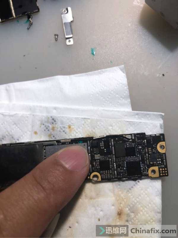

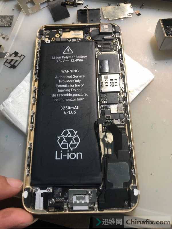

  机器是收到其他维修同行的一台二修的机子,送来开机重启,无服务,*#06#有串号。先搞定重启这个问题,那么,苹果手机重启无服务如何维修?接下来跟随小编一起来看看吧。
  机主说机子扩容了,针对问题拆了硬盘,发现硬盘有虚焊,0a0断线,飞线解决,重新焊接。
苹果手机重启无服务如何维修?iPhone6p手机重启无服务怎么修理 图1
苹果手机重启无服务如何维修?iPhone6p手机重启无服务怎么修理 图2

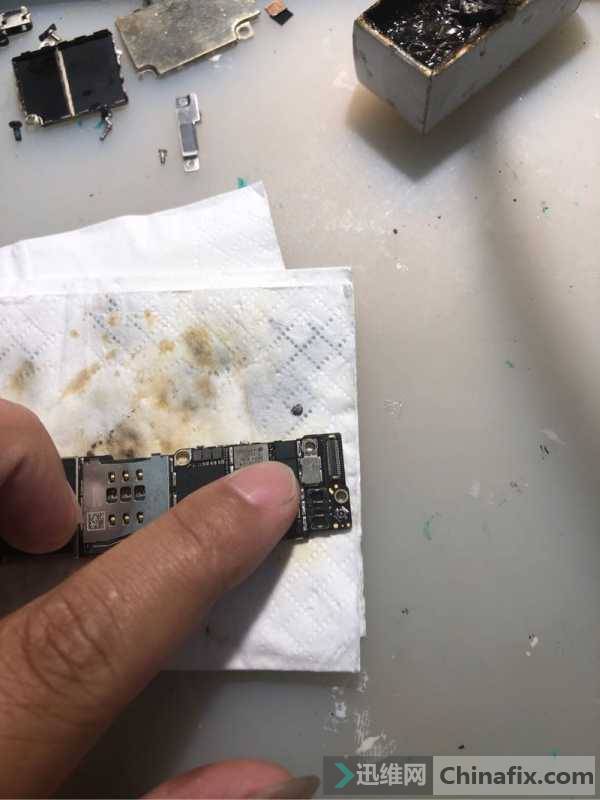

  试机重启消失,还是无服务,出串号,版本号均有,说明问题在tx或rx线路上的问题,在手机里手动能搜索到三家运营商,说明问题在发射上。因有接收这里不考虑天线开关,测2g功放供电4脚与10脚,正常,这里强调个问题,我们修信号部分先下手的是低频,不是高频,信号断是b8段,这是2g信号断,不要乱搞,本机是更换2g功放搞定问题。
苹果手机重启无服务如何维修?iPhone6p手机重启无服务怎么修理 图3
