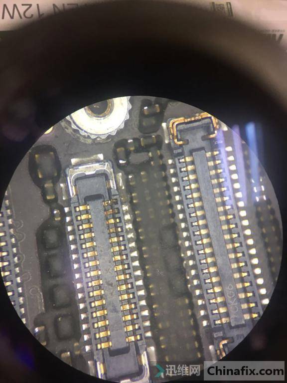

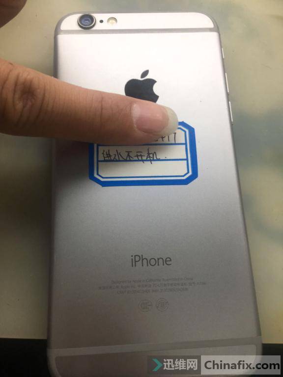

  收到同行送来的故障机壹台iPhone6,客户描述手机进水开不了机。拆机用电源适配器上电测试,能正常触发,而且电流能上到1A多,这个电流已经是正常的开机电流,怎么说不开机呢?把屏装上仔细观察原来是有显示无背光。

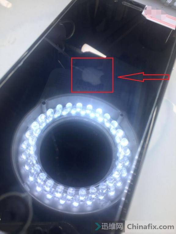

  把板拆下直接查看背光部分,很明显看到背光芯片处有进水发霉的痕迹。

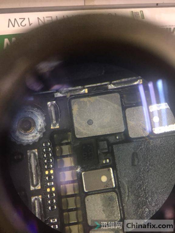

  先更换背光芯片,再装屏上电,故障依旧还是没有背光,难道是背光没换好?但又想到万老师经常说的“不要怀疑自己” !还是乖乖的查电路吧!
  在背光芯片边上那一排电阻测到背光芯片的供电1.8V和边上背光升压电容17V都正常,这说明背光芯片是好的,最后查到原来显示接口座子那边,发现显示接口座子第二脚PP_LCM_BL_ANODE也被腐蚀了,此脚正好就是背光供电脚。

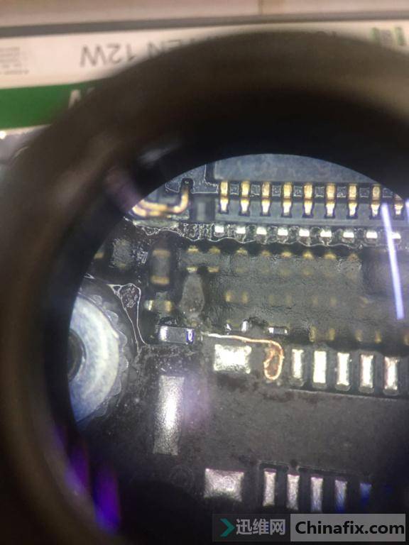

  取下显示接口座子,在FL2024电感处飞线到第二脚。
iPhone6手机进水开不了机,有显示无背光检修思路 图5
  上绿油、上锡再把座子装上,装屏,开机亮屏正常,至此,iPhone6手机进水开不了机,有显示无背光故障机修到这里,终于修好值得探讨。,维修结束。
