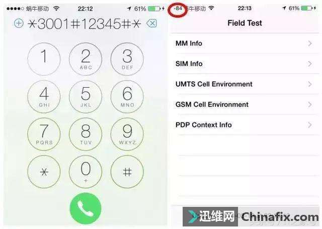

  那么,怎么才能查看自己的手机信号呢?
  安卓手机:手机设置→关于手机→状态消息
  iPhone手机:拨号键盘输入*3001#12345#* ,点击呼叫按钮,左上角出现的负数就是你的手机信号强度。
手机wifi满格而网速慢的原因图2
  信号强度一般以负数表示,数值越大,信号越好。一般来说:
  1、信号强度在-50dBm~0dBm之间,表示你的手机信号超好;
  2、信号强度在-90dBm~-60dBm之间,那么你的手机信号属于正常;
  3、信号强度小于-115dBm,很抱歉,你的手机既不能打电话,也不能上网。
