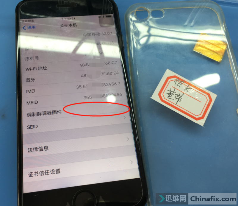

  客户送修收到其他维修同行的一台iPhone7,描述的故障是手机开机无基带。
iPhone7手机开机无基带通病检修思路 图1

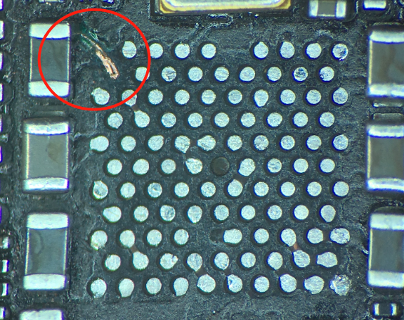

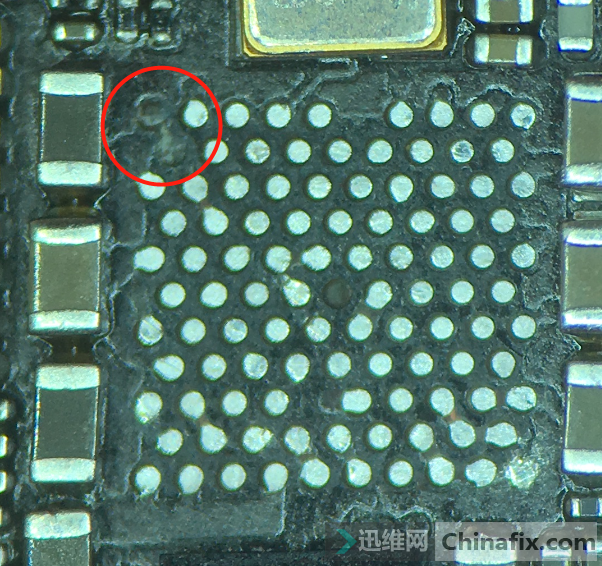

  观察主板无进水无摔痕迹,基带电源被动过,其他地方没发现异常。检测阻值,习惯通测一次基带电源各路供电输出的阻值,重点测S5供电,阻值没发现异常。拆下电源,拆下基带电源,清理干净焊盘,仔细观察发现93#、98#脚位焊点松动,用点力一挑就掉了。
iPhone7手机开机无基带通病检修思路 图2
  从C5625_RF地脚飞线到98#、93#,绿油固定(注意铜线别太高)。
iPhone7手机开机无基带通病检修思路 图3

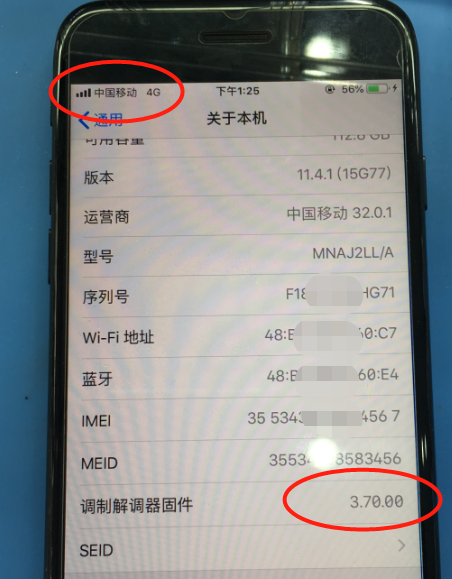

  重植基带电源,焊接后顺手测一下S5阻值正常(基带没短路,小电源一般不需要更换)。装机测试,基带已经出来,插卡测试信号也OK,iPhone7手机开机无基带通病检修思路结束。
