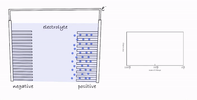

  关于手机快充技术好不好,主要是从体验与电池2个方面去考虑。那么,快充技术究竟会不会影响电池寿命呢?首先我们要清楚锂离子电池的充放电原理,电池有两极:正极是锂化合物,负极为石墨。充电放电都是电能和化学能的相互转换,在锂离子在正负极运动过程中,也在变成不一样的化合物。
  我们可以把锂离子看作是装有电荷的小车:在充电时,由于电场作用使小车所有开到负极储存下一定的能量(锂离子嵌入到负极的石墨碳层微孔);在放电时,这些带着电荷的锂离子小车由于发生化学反应,又跑到了正极(锂离子的脱嵌,使正极处于富锂状态)。在这个过程中形成电流供电。

  锂电池充电原理,理想状态下,只要正负极材料的化学结构基本不发生变化,电池充放电的可逆性很好,锂离子电池就能保证长时间循环。快速充电主要是保证锂离子快速的从正极嵌出并快速的嵌入负极,不能造成锂离子的沉积。

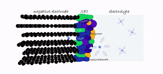

  但是在电流增大时,电极负极(石墨)表面的一层半透膜(SEI膜)会有一定程度的破裂,使电极材料和电解液相互反应,另外温度升高也会让电池内部发生副反应破坏电池上的化学物质,导致可逆性降低(就是锂离子小车没法来回开了)电池容量也就会不断的减少。

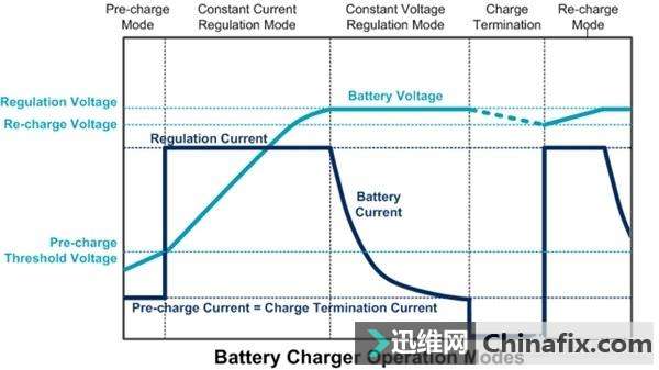

  而VOOC闪充,分段采用充电电流控制,和充电线缆和电池的多线路设置。简单来说就是之前一块电池充电,现在分成几块电池,分别对其充电。在安全性上,因为快充技术都有“握手协议”,会在充电前协调好输出电压电流的大小。锂电池充电分为三个部分:恒流预充电(CCPre-charge)、大电流恒流充电(CC Fast Charge)和恒压充电(CV)。
  手机电量耗光之后电压降低,当低于一定数值时充电器会运用比较低的电流对锂电池进行预充电。经过一段时间,锂电池电压高于预定数值后,就进入第二个阶段大电流恒流充电,此时适当加大电流可以加快充技术电速度。
