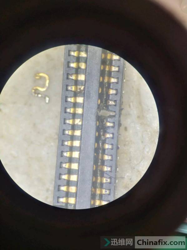

摘要:   客户送来收到其他维修同行的一台vivo Y937,说昨晚十点掉水里了,拿出来时手机一直震动,由于是晚上十点我们都下班了,所以客户就等了一夜,第二天早上才送来维修。客户说充电器插上 ...

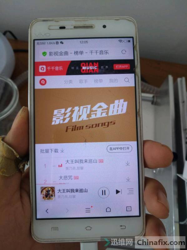

     客户送来收到其他维修同行的一台vivo Y937,说昨晚十点掉水里了,拿出来时手机一直震动,由于是晚上十点我们都下班了,所以客户就等了一夜,第二天早上才送来维修。客户说充电器插上后就显示手机温度过低停止充电,马上接上充电器一试,果然如客户所说的那样手机温度过低停止充电。拆机一看尾插小板进水很明显。
vivo Y937手机温度过低停止充电检修思路 图1

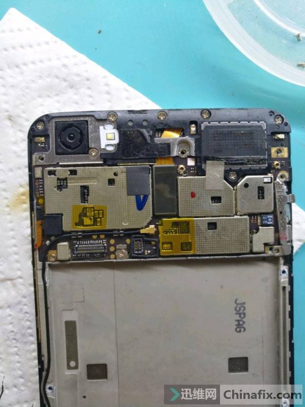

  立刻清洗吹干继续查找原因,发现尾插小板连接主板的排线和座子腐蚀严重。
vivo Y937手机温度过低停止充电检修思路 图2

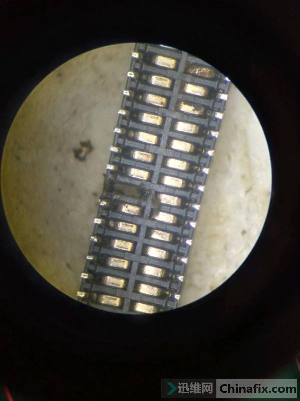

  赶紧清洗一下,吹干一看座子有个铜脚被腐蚀断了。
vivo Y937手机温度过低停止充电检修思路 图3

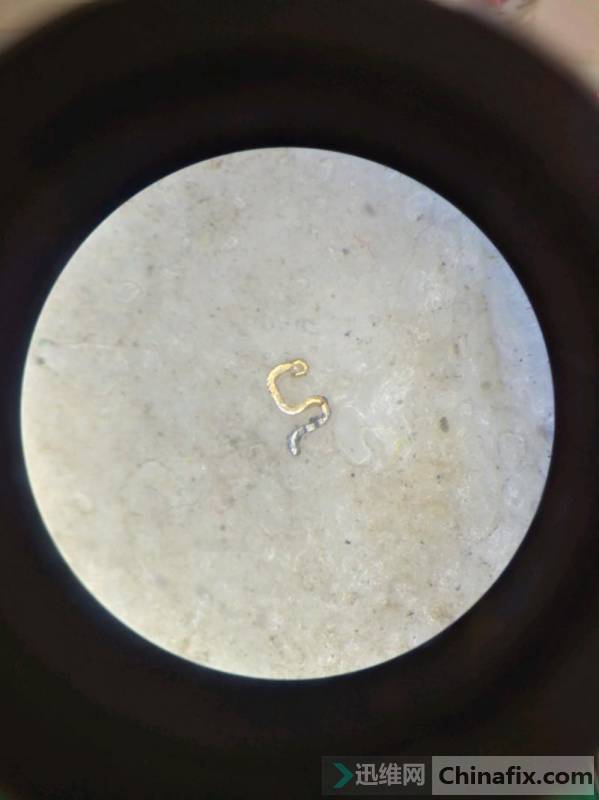

  然后翻遍了家里的坏手机想找个座子换,结果没有找到,突然想起来把座子里断掉的脚单独拆下来。
vivo Y937手机温度过低停止充电检修思路 图4

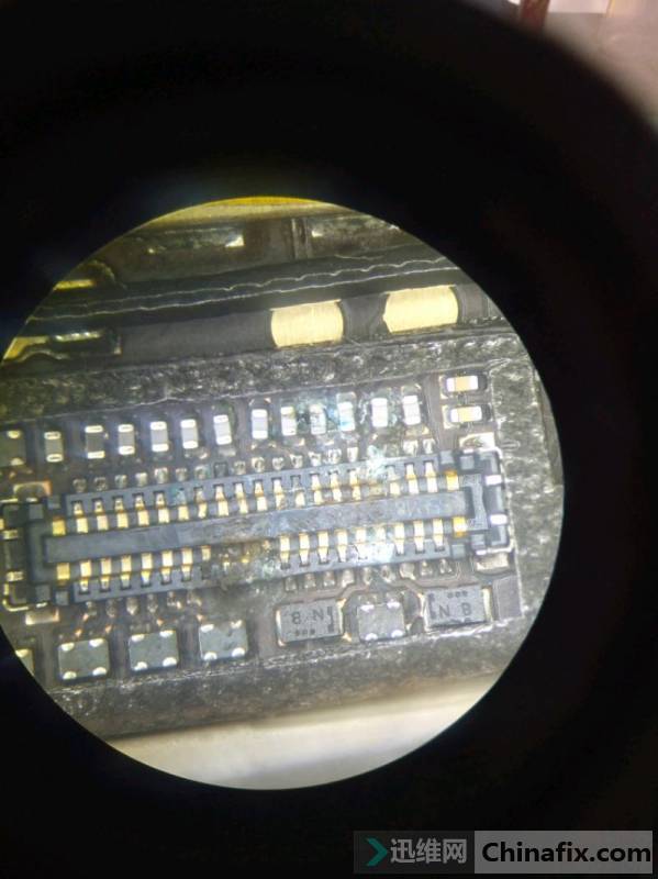

  从苹果旧板上的座子上拆下来一个新的脚。
vivo Y937手机温度过低停止充电检修思路 图5
  用我们张老师教的焊接方法很快焊接好了。
vivo Y937手机温度过低停止充电检修思路 图6

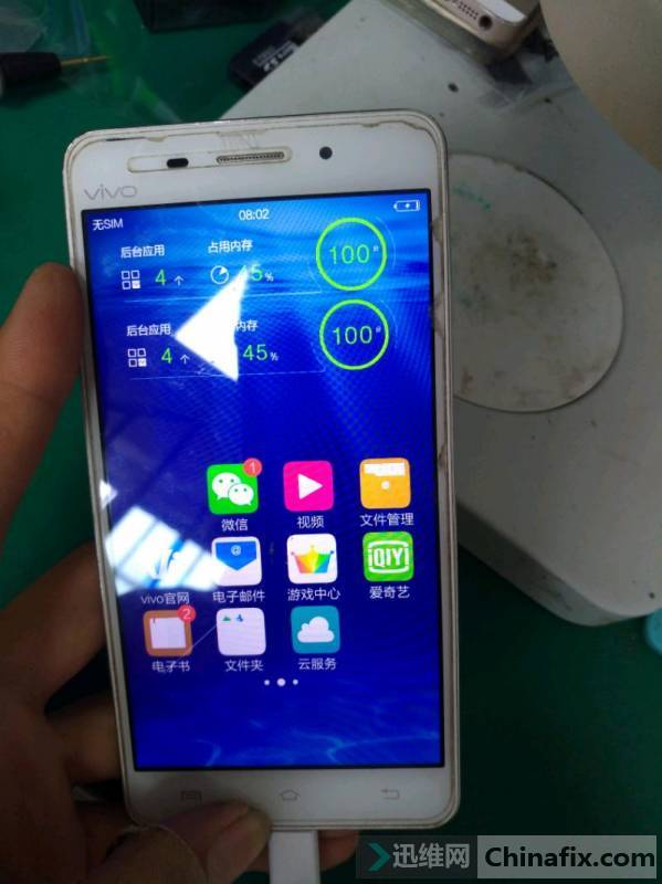

  然后装机试机,不再出现手机温度过低停止充电的提示了,维修到这里最终修复故障机!
vivo Y937手机温度过低停止充电检修思路 图8
