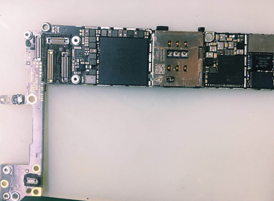

  这是来自迅维实地学员发布的一篇维修案例,机器型号:iPhone6S,板号:820-5507-A(iPhone6S),单板故障:接电大短,苹果6s主板短路不开机,目检整板无明显维修痕迹,无进水、腐蚀,目测没有大问题,图片补拍将就看看,思路简单。
整板正反面图片:
苹果6s主板短路不开机如何维修?主板短路不开机检修思路 图1
苹果6s主板短路不开机如何维修?主板短路不开机检修思路 图2
  接电大电流且旁边电感看到明显松动,查图发现是送话相关信号与USB 3V的保险电感。

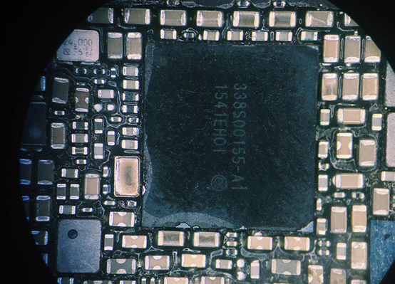

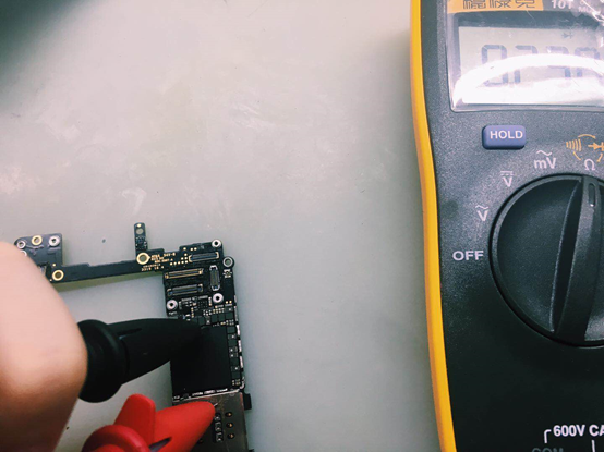

  由于接电大电流1A以上,直接万用表打对地值发现主供电短路。
苹果6s主板短路不开机如何维修?主板短路不开机检修思路 图5
  主供电大短电流较大整板熏松香发现主电源上有一个区域融化(未拍直接看点位)。
苹果6s主板短路不开机如何维修?主板短路不开机检修思路 图6
  更换主电源后主供电正常(注意芯片一脚位置)。

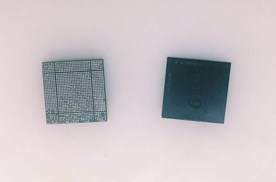

  拆下CPU重植(未拍,A9注意放气以免鼓包损坏上盖)。

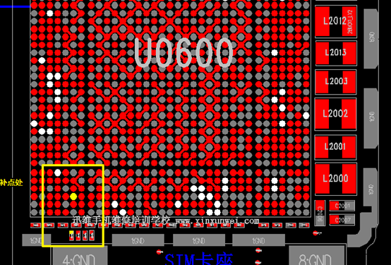

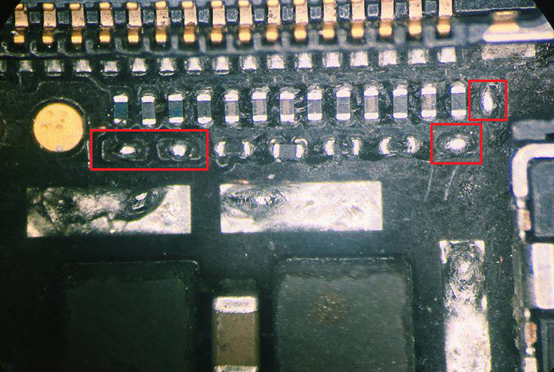

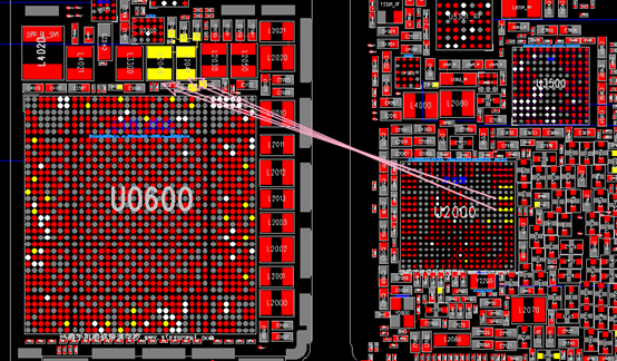

  CPU旁边刮胶发现松动电感均重新焊接,拆下CPU后发现主板焊盘掉了个点(查点位图与外面电阻相连直接补点飞线-未拍补点图)。
苹果6s主板短路不开机如何维修?主板短路不开机检修思路 图12
苹果6s主板短路不开机如何维修?主板短路不开机检修思路 图13
  补点完后的图,飞线连接外面电阻。

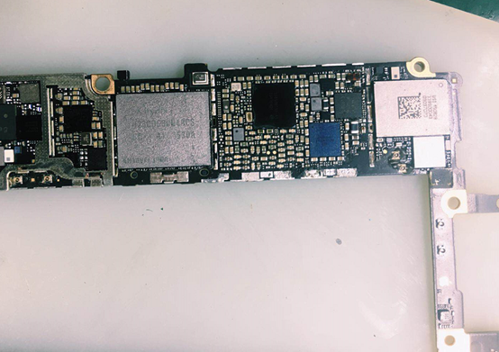

  重做CPU后1.1V暂存供电打值正常。
苹果6s主板短路不开机如何维修?主板短路不开机检修思路 图15
  主板在焊接时变形有点严重(注意夹具与温度)。

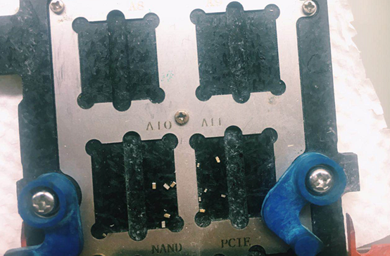

  维修时拆下的元件。

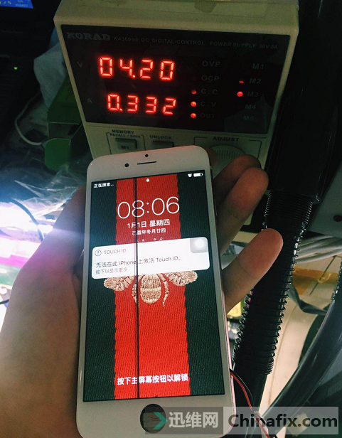

  上电开机正常。
