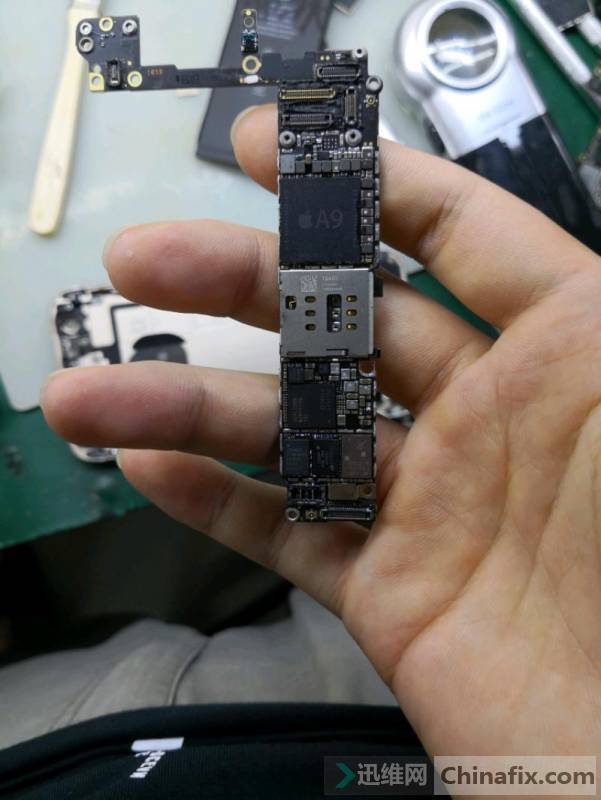

  最近,断断续续的修了几块板,有6代的、6S的, 今天的修的是iPhone6S手机进水接电漏电270左右电流不触发。
iPhone6S手机进水接电漏电270左右不触发维修 图1

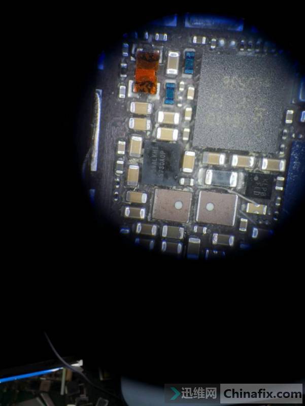

  漏电,先把屏蔽罩隔离片拆掉,一看进水的进水面积还不小。
iPhone6S手机进水接电漏电270左右不触发维修 图2
iPhone6S手机进水接电漏电270左右不触发维修 图3
iPhone6S手机进水接电漏电270左右不触发维修 图4

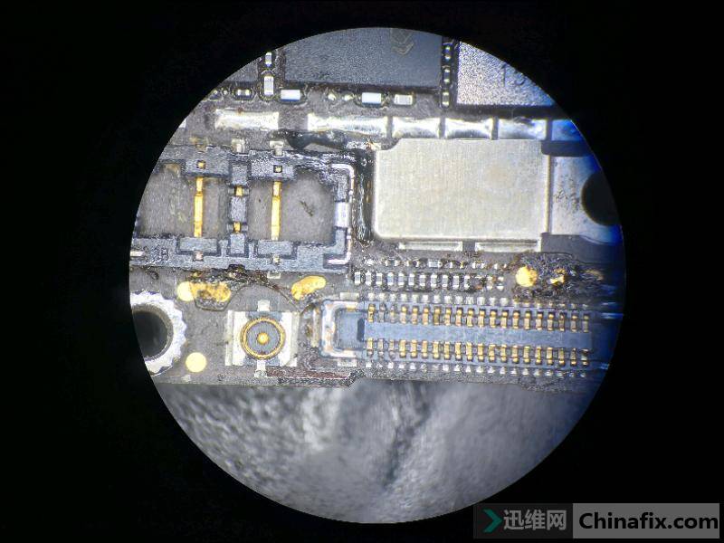

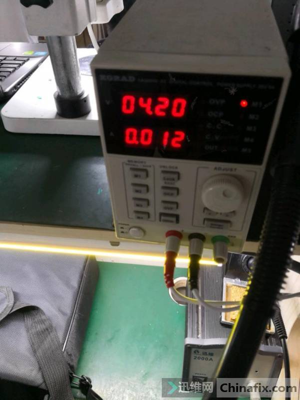

  先拿刷子洗板水刷一刷,一两分钟刷好接电,还是插电270左右不触发。接电先摸了摸,摸到充电IC和铃声放大IC微烫,先拆了再说。风枪镊子快速取下,看到充电管也有腐蚀,直接拆了短接,接电待机12。
iPhone6S手机进水接电漏电270左右不触发维修 图5

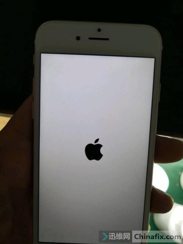

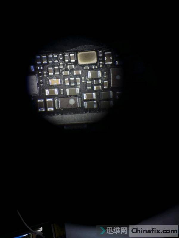

  12的漏电没大问题,触发200起跳可亮白苹果不能进锁屏界面,看腐蚀的地方指纹16.5V供电芯片也拆了,待机正常。
iPhone6S手机进水接电漏电270左右不触发维修 图6

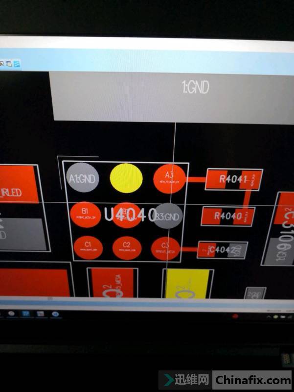

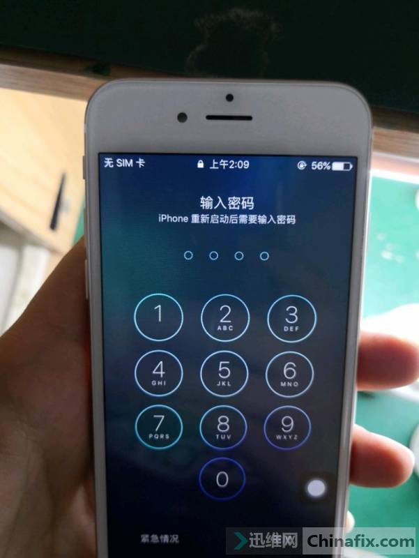

  触发还是200起跳卡白苹果,再拆腐蚀位置USB控制电流跳变正常。OK,换USB管理,从料板上拆了一个装上无限白苹果重启,查一下USB控制的条件吧!测3V、1.8V正常,数据线对地值正常,I2C总线正常,UART总线正常,都正常再换个芯片试试。换上芯片看到了电流上去了进手机页面了,再把铃声放大充电管装上测试充电放电。
iPhone6S手机进水接电漏电270左右不触发维修 图7
iPhone6S手机进水接电漏电270左右不触发维修 图8
  至此,iPhone6S手机进水接电漏电270左右不触发维修结束。
