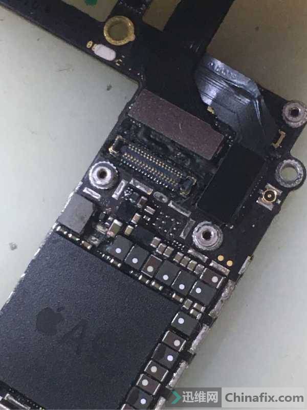

  来实地一个多月了,学到了不少知识,理论和手工课也讲的差不多了,老师给我们发故障板,让我们理论和实际相结合学习修机。拿到手机进水不开机的故障板看了下外观有进水腐蚀的痕迹。

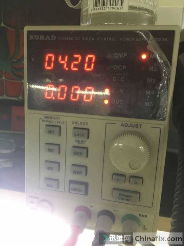

  这种情况通电毫无意义,直接洗刷刷吧!清洗干净后通电没有漏电,按开机键不触发,刚要跳变直接归零。
iPhone6S手机进水不开机检修思路 图3
  猜想应该是供电有短路造成的,接下来查触发后各路供电的阻值。当量到主电源旁边电容C2008时两端都为零,对地短路,查点位图此电压正是CPU供电,而且连到了很多地方。
iPhone6S手机进水不开机检修思路 图4
  直接松香大法,上1.8V烧机,发现V2000上的松香迅速熔化,就是它了,直接干掉,再打阻值不短路了,滤波电容也就没补上。

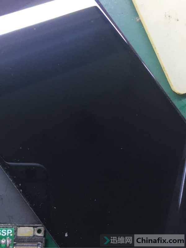

  接电触发开机,电流跳到250mA不动,仔细一看屏幕有苹果图标卡在那里不动,没有背光。
iPhone6S手机进水不开机检修思路 图6
  又出现两个问题,那就一一解决吧!想了想还是先修暗屏,查背光供电芯片工作条件,线路通断,发现升压电感已经被烧的鼓起,根据老师传授的经验,换掉背光供电IC,升压二极管和升压电感,保险起见,把辅助升压电感和二极管去掉了。
iPhone6S手机进水不开机检修思路 图7
  开机亮屏,这回可以清晰的看见苹果标志卡在那里了,试机屏幕,就是那个样子。
