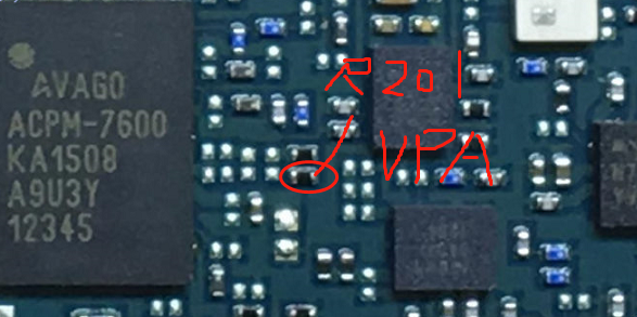

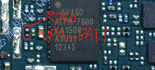

  首先测试信号部分的几个重要电压:VPA、VPA_BATT、VREG_L16A_2P7。结果VPA正常,VPA_BATT开机瞬间有,VREG_L16A_2P7没有。测到这里就大概有数了,查找这个来源于U601小电源。

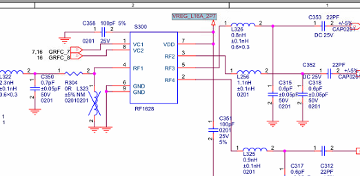

  接下来就是装U601小电源,装好后测试还是手机无服务,量这个电压确实已经出来了,而且由原来的关闭飞行模式已经变成了无线装置已关闭,看图还有一对信号是来源于CPU,就是S300上的GRGC7、GRFCF8,这里没有测试点就直接拆了S300打值,有一条线路已经OL了,果断指向了CPU,看了下这个CPU跟苹果的CPU就是两个意思,信心来了就重做。
  做完CPU后直观的感觉就是开机怎么比原来的开机速度快好多,因为在有故障的时候开机差不多要二分多钟,现在明显感觉开机没超过1分钟,不明白为什么!再测试整机信号已经完全正常。至此,小米NOTE PRO手机无服务,打电话提示关闭飞行模式检修思路结束。
