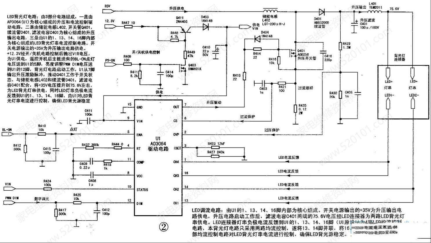

        长虹HSU25D -2M8210二合一电源板开关电源电路工作原理图解见图1所示,LED背光灯驱动电路工作原理图解见图2所示。
  1.电路结构

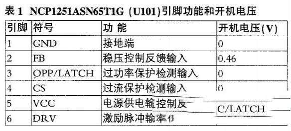

        该电源板由开关电源和LED背光灯驱动电路两部分组成,其中开关电源以驱动控制电路NCP1251ASN65T1G(U101)(实测电压见表1)大功率MOSFET开关管Q201、变压器T101、稳压电路误差放大器U302(AZ431)、光耦N202( PS2561 )为核心组成,通电后启动工作,一是产生35V整流电压,为LED背光灯升压电路供电;二是产生12.3V电压,为主板等负载电路供电,经开/关机电路控制后输出VIR电压,为背光灯驱动电路供电。
      LED背光灯电路由三部分电路组成,一是由AP3064(U1)为核心组成的升压和电流控制驱动电路;二是由储能电感L402、开关管Q401、续流管D401、滤波电容C401为核心组成的升压输出电路;三是由U1的1、13、14、16脚内部为核心组成的LED背光灯串电流控制电路。开关电源输出的+35V为升压输出电路供电, +12.3V经开/关机电路控制后输出VIR电压,为U1供电;遥控开机后主板送来的BL-ON点灯电压送到U1的⑤脚,亮度调整PWM DIM电压送到U的四脚,背光灯电路启动工作,将+35V电压提升到75.6V左右,为LeD背光灯串供电;同时led灯串负极电流反馈到U1的1、13、14、16脚,由U1对LED背光灯串电流进行控制,确保LED背光源稳定。

       LED背光灯串全部不亮,主要检查供电、控制电路等共用电路,也不排除某个背光灯驱动电路短路击穿,造成共用的供电电路发生开路等故障。显示屏始终不亮,伴音、遥控、面板按键控制均正常。此故障主要是LED背光灯电路未工作,需检测以下几个工作条件:
       一是检测背光灯电路的35V、12.3V供电是否正常,不正常,首先检测确定开关电源有无故障;如果开关电源输出电压正常,但U1的⑨脚无供电输入,检查Q403、 Q411组成的开/关机VIR控制电路。35V供电电压不正常,检查35V整流滤波电路。
      二是测量cON201的PS-ON开/关机BL-ON点灯控制电压是否为高电平,PWM DIM调光电压是否正常。不正常,检修主板控制系统相关电路,也可在CON201的⑧脚、⑨脚、10脚与1、2、3脚的12.3V电源供电之间接分压电阻进行分压,获取相应的点灯控制和亮度调整电压;正常,背光灯电路仍不工作,则是背光灯驱动控制和升压输出电路发生故障。通过测量U1的⑦脚是否有激励脉冲输出判断故障范围,无输出则是U1内部电路故障。有输出,升压输出电路仍不工作,则是升压输出电路发生故障,常见为储能电感L402内部绕组短路升压开关管Q401击穿短路、输出滤波电容C401击穿或失效、续流管D401击穿短路等,通过测量电阻可快速判断故障所在。
5.开机背光灯一闪即灭
