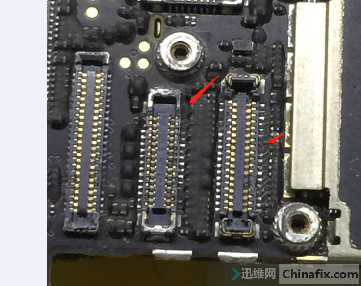

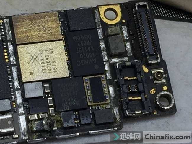

  首先目检主板,发现严重进水,先来几个图。
iPhone 6进水后手机无法开机检修思路 图1
iPhone 6进水后手机无法开机检修思路 图2
iPhone 6进水后手机无法开机检修思路 图3
iPhone 6进水后手机无法开机检修思路 图4

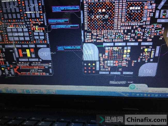

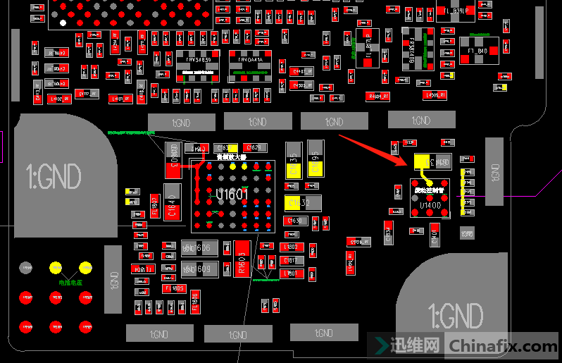

  先洗刷,清理一下,洗完清理干净,再把几个供电的主值打一下吧,电池座PP_BATT_VCC为0,这就短了,也是,腐蚀这么严重, PP_VCC_MAIN也短,看点位。
iPhone 6进水后手机无法开机检修思路 图5
  断开L1604电感,测两端都短,继续拆相连的电容,芯片。直到拆掉这个电容后不短了。
iPhone 6进水后手机无法开机检修思路 图6

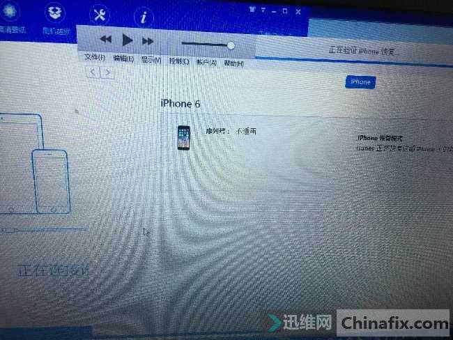

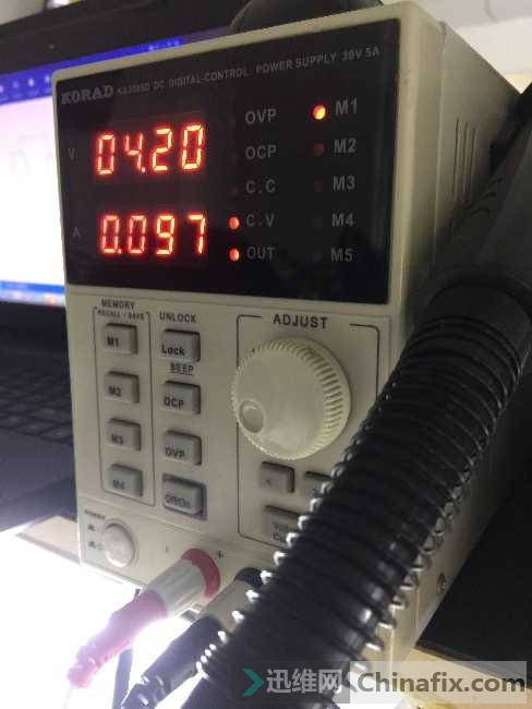

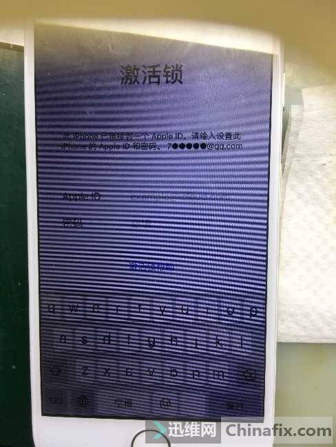

  上个电试试吧,加电开机,电流跑100mm,,有电流能跑就好兆头,(因为屏幕接口有腐蚀现象,之前就直接把接口换了。)接屏幕看,不显示,仔细看看,是暗屏了,可能是吹到背光,把它吹虚了(不确定是吹虚还是烧了),取下背光重新换个新的,开机直接跳到恢复模式了,只能先刷个机看看了。
iPhone 6进水后手机无法开机检修思路 图7
iPhone 6进水后手机无法开机检修思路 图8
iPhone 6进水后手机无法开机检修思路 图9
iPhone 6进水后手机无法开机检修思路 图10

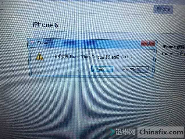

  刷机报错-1
iPhone 6进水后手机无法开机检修思路 图11

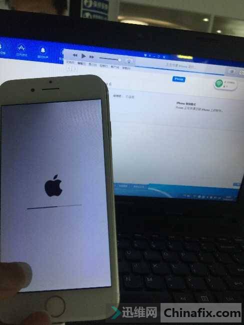

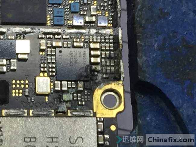

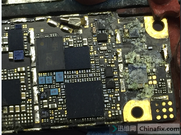

  到写基带了,刷不过去,之前基带电源那边也有腐蚀的,测量供电,L3201_RF--L3204_RF,没供电,本是由基带电源输出的,(就是不知道开机就出,还是读基带的时候才出,还有好多得学啊!),把U_PMICRF先拆了,换个新的(进水腐蚀的,我都是直接换新的,不去用旧的植球了,)换上,散热,装机再刷机,几分钟后直接刷过了,几激活界面。
iPhone 6进水后手机无法开机检修思路 图12
  因为是发的故障ID机,其他的功能就没法测试了(音频,射频,功放)。
