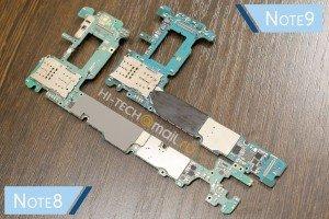

  在拆解后发现,Galaxy Note9此次内部S Pen放置位置进行加固处理,防止S Pen的在放置过程中出现掉落。充电口位置为了方便维修,三星运用更加容易更换与价格更加便宜的usb-c端口。同时Galaxy Note9主板也比Galaxy Note8的小,但留给扬声器的空间比Galaxy Note8充足,理论上Galaxy Note9外放效果会比Galaxy Note8好得多。

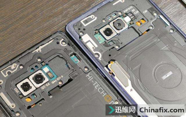

  和Note 8相比,三星Note 9的指纹传感器从之前的摄像头右侧移动到了现在的摄像头下方。

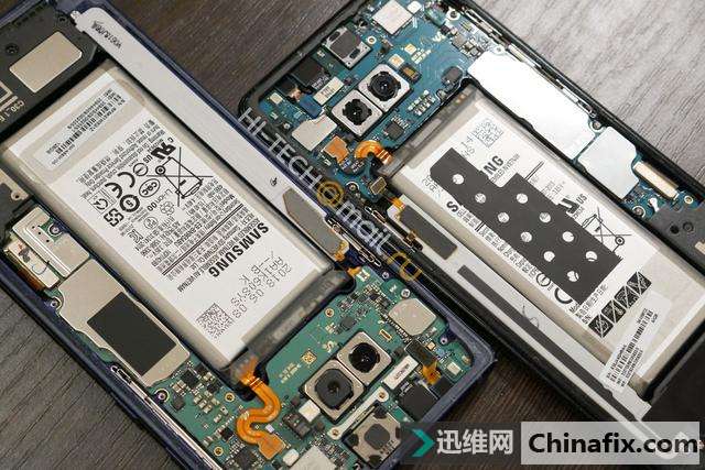

  三星为了在Note 9上采用的更大容量的电池,通过压缩其他部件的大小,终于实现了4000mAh电池的设计!

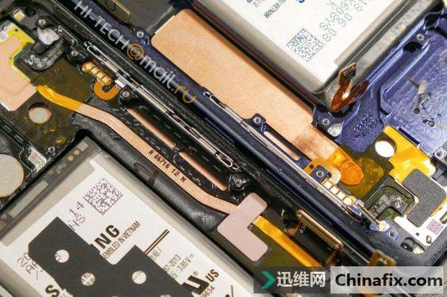

  关于Galaxy Note9内部规划的最有趣的一点是巨大的铜板是用于散热。而铜管散热是高端智能手机司空见惯的技术,如今,这片新装置要承受来自SOC庞大热量,这将会使得Galaxy Note9的温控要好得多。

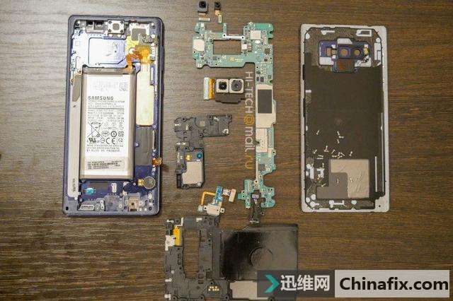

  总体而言总的来说,Galaxy Note9内部结构与Galaxy Note8有很大的不一样,尽管他们在外面非常相似的外观。但在维修上,Galaxy Note9比Galaxy Note8要便宜得多。
