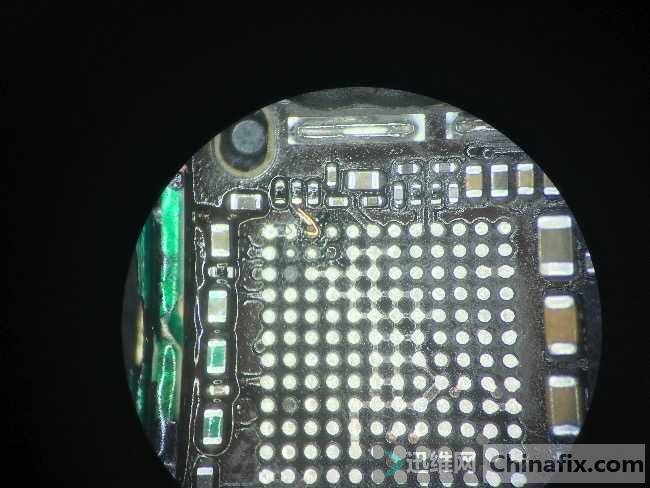

      同行送来6P和7P两台机器, 6P无触摸M1脚飞线解决,大家都知道没啥可说。测试iPhone7P手机无听筒、无送话、无免提、开机慢,但是有媒体声音(铃声、放音乐),想的是音频故障,估计虚焊了,拆机拆音频。
iPhone7P手机无听筒、无送话、无免提、开机慢维修 图1
  拆掉音频后发现有掉点,因为之前机子摔过。有一个信号点掉了箭头位置,将其补好。

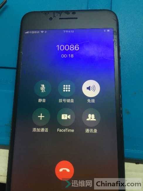

  将原有的音频装回发现故障依旧,冷静想想有媒体无免提,是不是芯片坏了?故又将芯片拆下,为保险起见,将焊盘打值无异常,果断更换芯片,装机测试故障修复!
iPhone7P手机无听筒、无送话、无免提、开机慢维修 图3
  至此,iPhone7P手机无听筒、无送话、无免提、开机慢维修结束!
