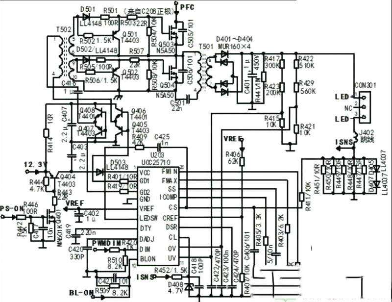

        查电源板0.18欧电阻炸,PFC芯片挂,背光驱动对管5N50牺牲。再查得背光输出的4只整流肖特基二极管SR3200一支短路。捋一捋顺序,应该是3200不幸损坏,短路后造成场管5N50过载击穿,坏就坏在这部分的负极对经过一个限流电阻再回到前级地,强大的电流把0.18电阻干费还顺带倒灌把PFC芯片也解决掉了,芯片附近也有一个电阻和5V二极管损坏,若不是这二货的负极是接到前级负极也不会构成回路把PFC芯片带坏。特地把PFC场管移植去测试,结果可以正常工作。

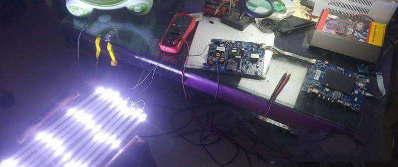

       修复电路后自然是要测试一番的,外接灯条,同时 把5个5R10的电阻去掉一个以减小背光电流。实测PFC电压396V,背光输出电压却在飘忽不定。2分钟后断电,试一下温度吧,别处都好,唯有PFC场管散热片烫我一跳,手指居然钻心的疼,这温度!好吧以防万一就换上20N60的管子,这回PFC散热片还是有烫感但不用跳起来。接下来还是纠结背光电压,发现在3分钟以后就稳定在较高值,测试测得灯条电流接近500mA,之前在200到320mA几个来回的游走,在200mA处稳住直到3分钟后到达500mA,然后即便过20分钟或更久都是稳定值。怕灯条过热,只好用小电扇吹着。

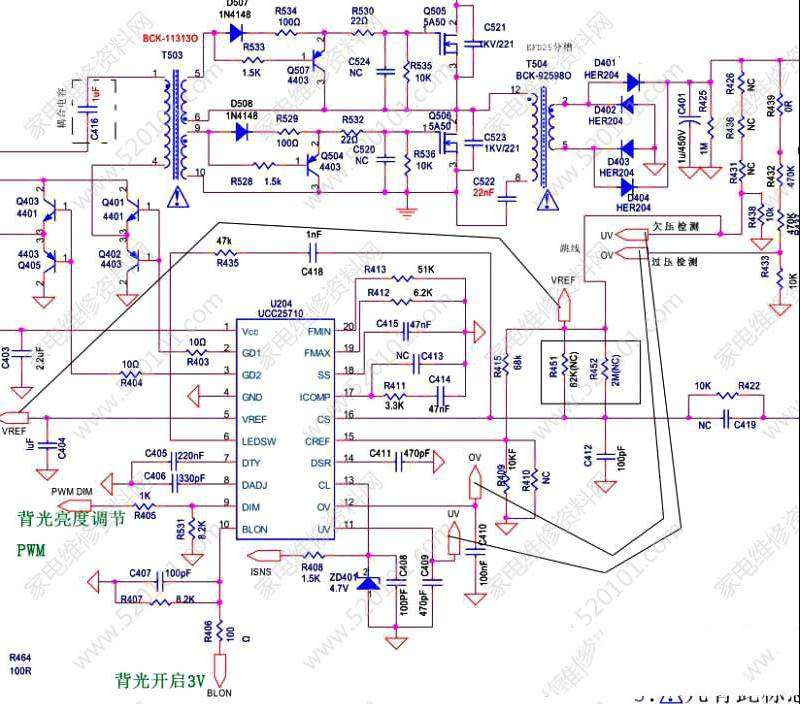

       查看淘宝此型号灯条,代用灯条也是符合的,电流如何维修就飘呢?查背光驱动芯片是UCC25710,没有此类现象的案例。查资料查外围几处关键点的小芝麻没有收获,然后查主板送过来的背光开启电压和背光亮度调节电压DIM,后者有了发现。
       开机后DIM电压高低变化,背光电压和电流都对应变化,乖乖,你在这玩我呢吧。为了验证是不是25710内部不稳定造成的,去掉DIM端插线,也就是悬空此端,开机后背光亮一下就黑了。表笔测一下悬空电压吧,一接触就背光亮了,再手指头一摸也亮。测试主板此端电压不变,想到这个是PWM脉冲方式控制的,测电压并不准确。好在虽然没有示波器还有能测频率的数字表啊,实测频率果然是对应的变化,从开始的0.95KHz到后来稳定的0.856MHz。此时也就肯定背光不稳定是主板方面指挥的结果。在此感谢我的UT136B+数字表让我心里有底。错买了一片25710还在路上。
          做一下老化测试吧。测试一个小时都是稳定的,只是在开机的前3分钟内电压有个打飘的过程,先高后低随后再上升才稳定,后面一直都稳定的很。关机重启,过程依然。多次遇到背光软开启的,就是开机几秒亮度少暗,然后再达到正常值。 这么晃悠的还是头一次遇见。难不成是主板没有检测到输入信号?还是没有检测到液晶屏?多次试机后只好上门安装交付。实测背光电压也是一样的变化,不管了,反正看不出低亮度下的亮斑,屏幕也没有出现明显的亮度不适。   当然,考虑到背光整流二极管的可靠性,都改换上4支SR5250的二极管安心些,因为实测不接灯条,电压是185V,逼近SR3200的极限电压200V了。也许是机子的灯条瞬时开路导致这二极管损坏也未可知。
