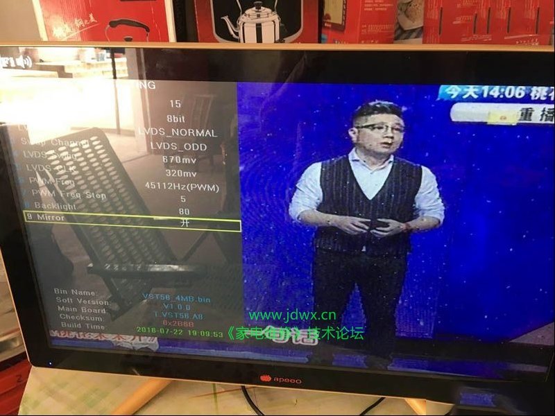

摘要: 一用户送来—台杂牌液晶apeeo 30APFX04-LED电视,故障表现为是图像倒置,怎么修理是用遥控器按:菜单加1147、在第1页、第7项内的第9项、将:mirror“关”调成“开”即可。机器故障修复,交付用户使用。 ...
